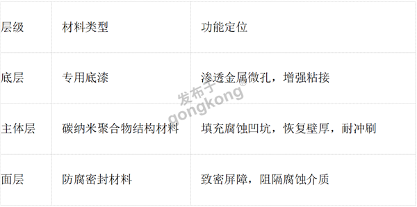

三层复合防护体系
针对管道防腐场景,该技术路线通常采用三层复合防护体系

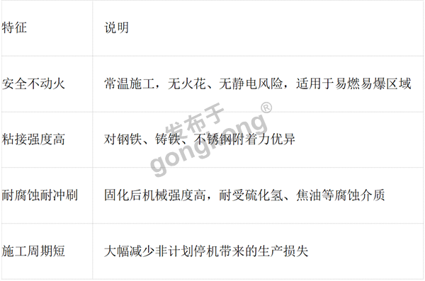

工艺的核心特征

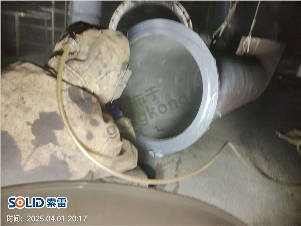

第一步:施工准备与安全防护

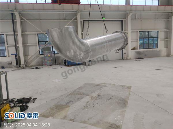

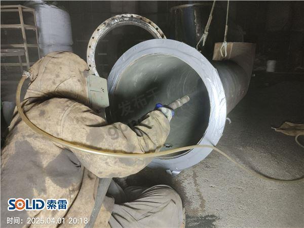

接入电源,安装和调试喷砂设备至良好状态。穿戴个人劳动保护用品——眼镜、口罩、耳塞、喷砂服等。对喷砂作业空间进行围挡,保持作业区域外的清洁。
第二步:表面处理(喷砂)
拆卸管道,检查表面腐蚀情况,确认缺陷部位。对修复面进行喷砂处理,去除表面锈蚀、旧涂层和污物,露出金属本色。喷砂结束后对管道进行再次吹扫,减少喷砂料的残存。

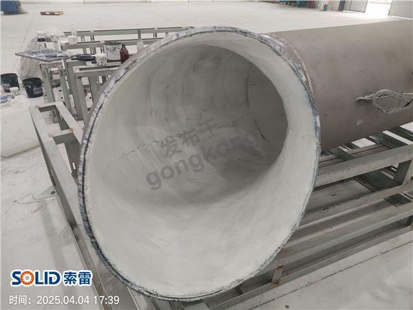

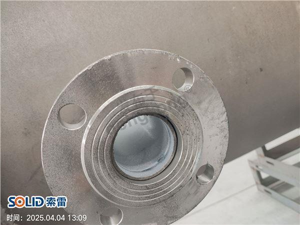

第三步:涂抹专用底漆
按比例调和底漆,均匀薄薄地涂抹在修复面。底漆的作用是渗透金属表面的微孔,增强后续材料与基体的粘接力。涂覆完成后需在规定时间内进行后续涂层施工。

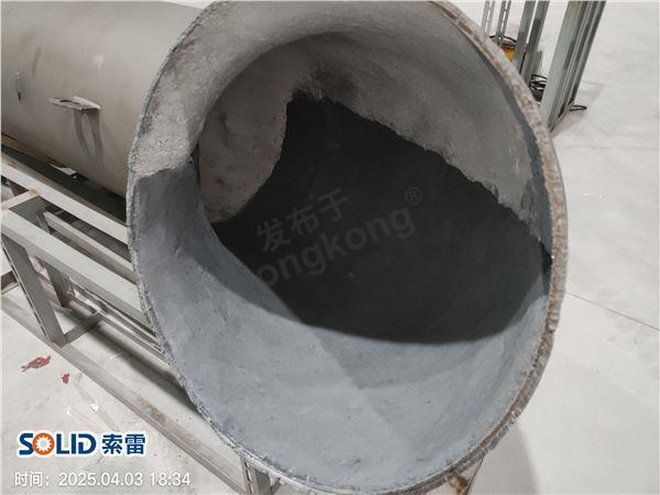

第四步:刮涂碳纳米聚合物结构材料
调和碳纳米聚合物结构材料,刮涂于修复部位,填充腐蚀凹坑,恢复管道壁厚。固化后进行下一道工序。

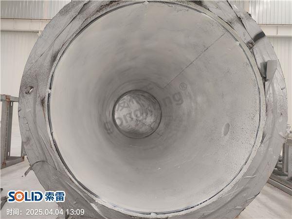

第五步:涂覆防腐面层
喷涂或滚涂防腐面层。如表面不平整,可用刮板再次刮涂,固化后用滚子滚涂均匀。
第六步:外壳防护与验收
外壳做外部防护处理。材料固化后进行质量检查,确认修复面和材料强度达标。通过验收后交付使用。
