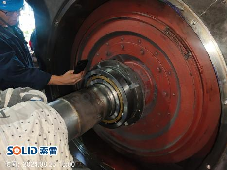

一、什么是轴承跑内圈
轴承内圈与轴颈之间为过盈配合,保持相对静止。当配合变为间隙配合时,内圈与轴颈发生相对滑动,即轴承跑内圈。典型表征为轴承温度升高、振动加剧、噪音增大。拆解后可见轴颈表面有滑痕、拉伤或环状凹槽,导致配合零件加速磨损,设备效率下降。

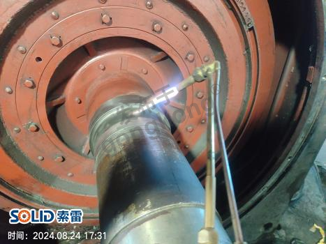

1、测绘磨损轴颈及定位基准尺寸;

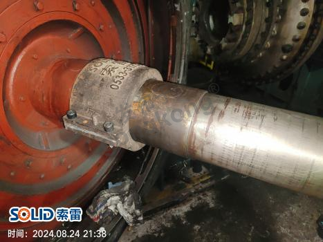

3、烤油除油,打磨露出金属原色;

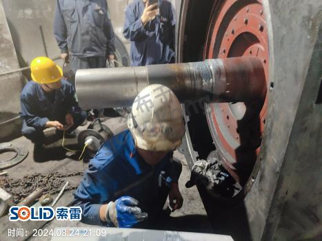

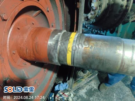

6、按2:1调和SD7101H材料,涂覆于修复部位;

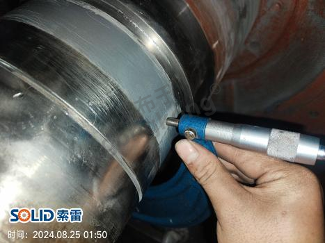

7、安装工装,常温固化3-4小时;
8、拆卸工装,测量轴径,轴承加热120℃热装。
整个流程熟练操作4-6小时完成,当天修复当天复产。

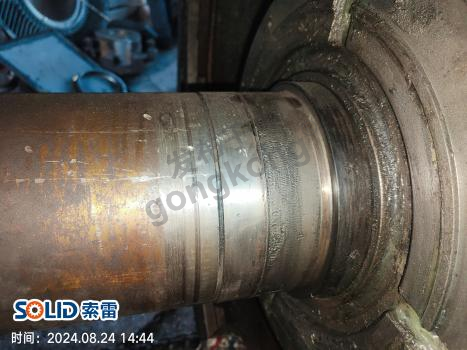

五、应用案例:建龙西林钢铁粉碎机电机轴修复
背景2024年8月,建龙西林钢铁一台粉碎机电机因轴承6238M/C3滚珠碎裂,导致跑内圈,振动大、温升高。设备无法拆轴返厂,停机损失巨大。

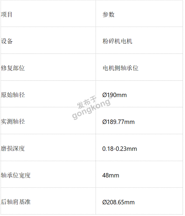

现场数据
修复实施:采用索雷工装修复工艺配合碳纳米聚合物材料SD7101H进行现场修复。按标准流程操作,工装内孔按Ø190+0.09/+0.10mm加工。固化后实测轴径上下Ø190+0.10mm,左右Ø190+0.09mm,满足过盈装配公差。轴承120℃热装到位,设备次日复产。
效果:运行振动和温度恢复正常。截至2026年8月,已稳定运行近两年,未复发。
