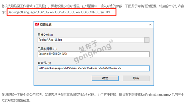

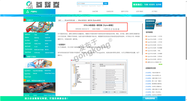

之前网上看到过老版本2.9的这个命令行教程:
SetProjectLanguage/DISPLAY:en_US/VARIABLE:en_US/SOURCE:en_US。
 这个教程里的命令行格式,是根据官方的格式来的

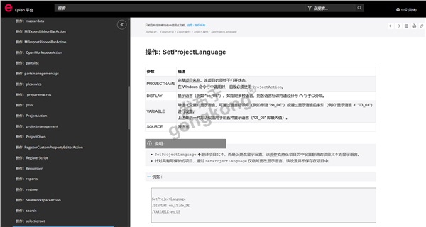

这是eplan官方帮助教程里面的信息:

试了好几种命令行指令,最后这个用起来挺不错,也是搬运的国外一个博主
——Kai_Hennieqs的视频内容,有需要的可以试试。他把命令行的扩充内容删除,只保留了基础信息。

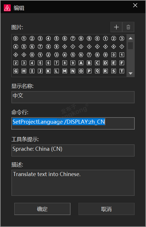

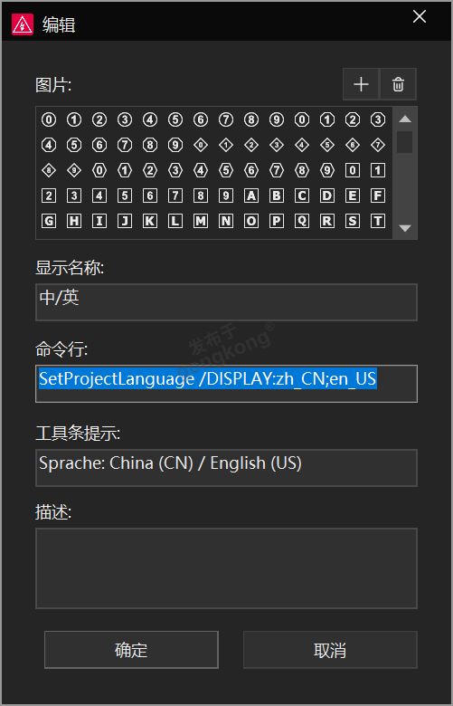

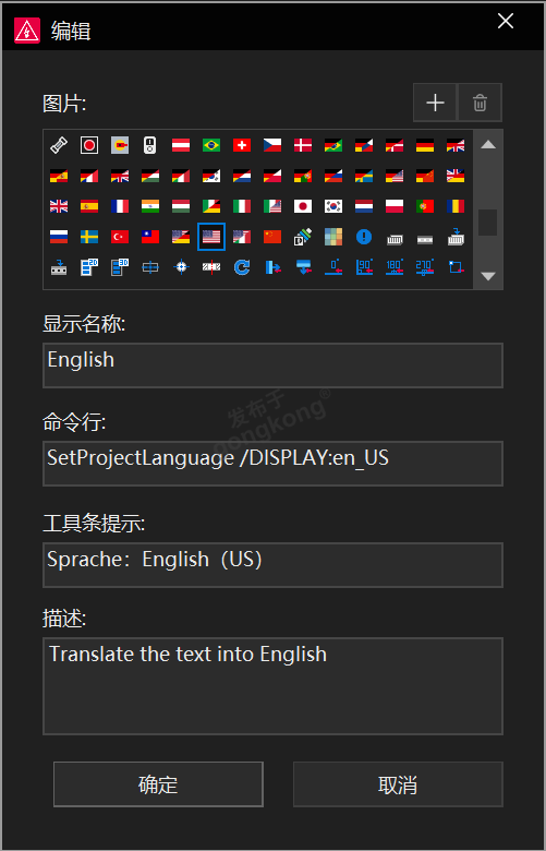

发表于:2026-08-04 16:01:22
命令行:SetProjectLanguage /DISPLAY:en_US
一定要注意“SetProjectLanguage”和斜杠“/”中间,有一个空格,不然该命令行不会生效。
