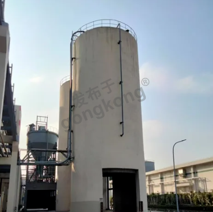

一、项目背景
在广东佛山某 300 兆瓦燃煤电厂的生产流程中,一个高 12 米、直径 8 米的粉煤灰仓承担着储存粉煤灰的重要任务。仓内储存的粉煤灰粒径处于 1 - 150 微米区间,堆积密度为 0.6 - 0.9 吨 / 立方米 。由于原有的料位测量设备难以满足精准化、便捷化的生产需求,电厂期望引入新的测量解决方案,具体功能需求如下:
  1. 精准测量
    实现煤灰高度的精确测量,要求测量精度达到 ±3mm。
  2. 高效维护
    具备吹扫功能,有效应对仓内强粉尘环境,降低设备维护频率。
  3. 操作便捷
    为现场员工提供直观、便捷的读数和操作方式,提升工作效率。

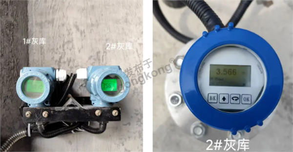

(二)副表扩展设计
为切实满足电厂 “方便员工读数和操作” 的需求,项目团队在 KLD806 雷达液位计基础上,创新性地加装副表,并配备 25 米连接线。通过合理的线路布局,将副表安装于粉煤灰仓塔下方,使得现场员工无需登高作业,即可在地面轻松读取雷达液位计的实时测量数据,显著提升了操作的便捷性与安全性,优化后的系统架构如下图所示。
