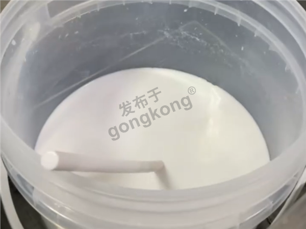

3. 基础物理性状静置稳定性直观测试
取原厂 25kg 标准密封桶装 CPT09 常温避光静置 60 天,开盖实测性状:液体整体乳白色均质,桶底仅有极少量松散软沉降,人工摇晃 30 秒即可完全复溶,无硬质结块、无团聚胶团;倾倒流动性优异,无粘稠拉丝现象。 对照市面低价散装钛合金抛光液同等静置条件:7 天出现明显上清液分层,底部形成坚硬二氧化硅沉淀,摇晃无法打散,整桶浆料直接报废;批次间 pH、粒径、比重波动幅度超 25%,量产抛光光泽一致性极差。

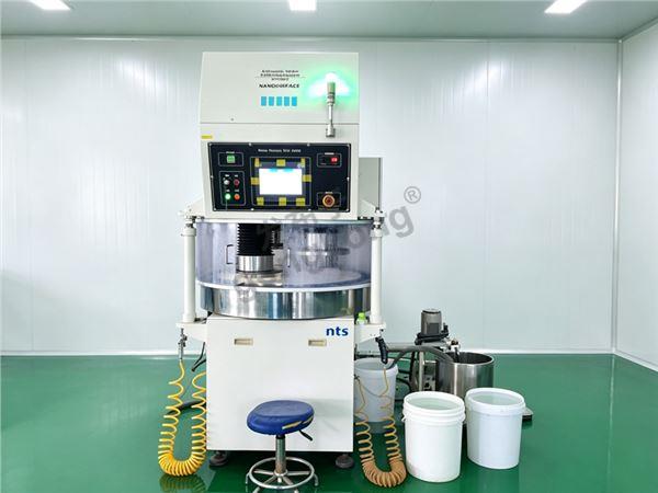

本次上机测试统一固定工艺基准:全自动双面 CMP 抛光机、钛合金专用聚氨酯软质抛光垫、抛光压力 16kPa、转盘转速 38r/min,浆料按照原厂推荐 1:1 兑去离子水稀释后使用,设置三组对照样品: CPT09、进口中端钛合金专用抛光液、市面低价通用金属抛光液,分别针对 3C 穿戴 TC4 钛合金中框、医疗 TC4 植入件、航空钛合金薄壁结构件、不锈钢 + 钛合金混产工件四大工况连续加工,记录材料去除速率、表面粗糙度、橘皮 / 麻点综合不良率、钝化膜完整性四大核心指标。

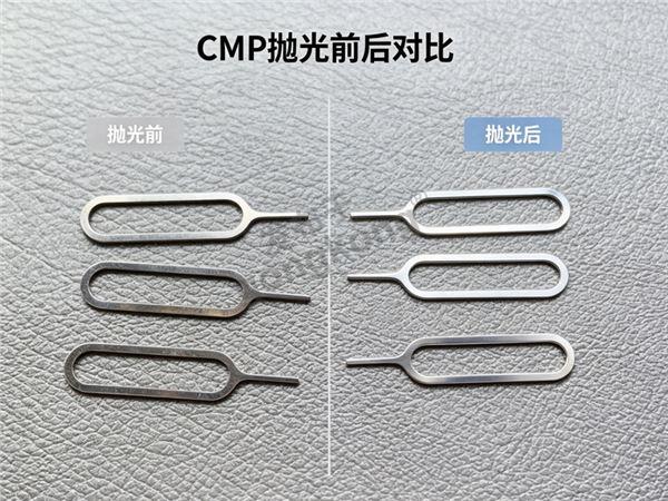

工况 13C 智能穿戴 TC4 钛合金中框镜面抛光(主力量产场景)
智能手表、平板电脑钛合金中框要求镜面均匀通透,无料线、橘皮、边角发白缺陷,抛光后直接阳极氧化上色,微小缺陷都会造成氧化色差报废。
1.     材料去除效率:同等抛光时长下, CPT09 去除速率较普通氧化铝抛光液提升 35%,单盘中框抛光节拍缩短近 35%;对比低价散装抛光液,去除效率高出 23%;进口产品去除速率仅领先4%,量产产能差距极小。
2.     粗糙度实测数据:标准工艺抛光后全域平均 Ra=0.041μm,满足高端镜面出货标准;进口中端抛光液 Ra=0.033μm,小幅领先;低价散装浆料 Ra 0.17μm,表面布满细微料线、局部雾面橘皮。
3.     批量缺陷统计:连续加工 1000 件钛合金中框,橘皮、麻点、划痕、发白综合不良率 1.0%;进口产品 0.6%;低价散装浆料综合不良率 15.8%,毛坯报废、返工人工损耗巨大。 核心优势:pH 缓冲体系平衡双相钛合金溶解速率,整平助剂消除 CNC 铣削残留纹路,整片中框光泽均匀无阴阳明暗纹,阳极氧化上色色彩统一,无局部色差报废。
