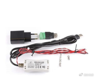

荷兰Xensor高速响应热导式气体传感器XEN-5320-ALU:XEN-5320是一款智慧型气体传感器,可广泛应用于需要分析二元气体混合的行业。该传感器采用经验证的热传导传感器XEN-TCG3880,基于测量周围气体热传导率的原理。系统启动时间0.3s,传感器探头外露,响应速度超快,T90响应时间
荷兰Xensor热导式气体传感器XEN-3880-RW-3:XEN-3880-RW-3导热系数计测量周围的热导率气体,原理是气体的不同它们的导热性好,可以用来测量气体浓度在二元混合物或准二元混合物,其中成分气体具有不同的导热系数,也可以是用于测量真空系统中的压力。传感器芯片由一个硅框架和一个合成膜,中间是一个加热器,用热电堆测量它的温度和芯片之间的热导率测量环境和膜的中心。在薄膜和顶部有一个硅盖(屋顶)带有过滤器的焊接帽(W)抑制流量敏感度。XEN-3880-RW工作温度:-250°℃~150℃,湿度:0~ 95% RH,无冷凝。广泛应用于 氢,氦和天然气测量;用氢测试氢系统;包装和真空系统的真空测量
