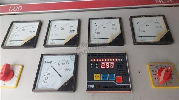

白天生产线满负荷运转,电容柜数据漂漂亮亮,功率因数稳稳 0.95 以上;一到晚上停工、周末全厂放假,只留监控、照明小负荷,月底电费单一出,一笔力调电费罚款直接让人头疼。
很多电工反复换电容、调补偿参数,老板以为是电表计量故障,跑供电局核对才真相大白:高供高计厂区,变压器空载励磁无功,才是每月罚款的头号元凶。
变压器只要不断电,铁芯就会持续产生空载无功;停产时车间几乎无有功负载,这部分无功没人抵消,直接拉低月度平均功率因数,罚款随之而来。市面上主流有 3 种空载无功补偿手段,今天用一线运维大白话,把三种方案优缺点、适用场景一次性讲透,帮老板省钱、电工少返工。

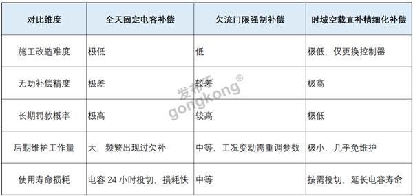

3 种补偿方案横向对比表(老板一眼看懂成本 & 风险)
选型总结 & 行业实战忠告(转发给工厂老板、电工)
1. 固定电容补偿:只做临时应急,严禁长期投产使用,看似省钱,实则年年交巨额力调罚款,无人值守厂区直接放弃。
2. 欠流门限补偿:短期过渡过渡可以,只要厂区负荷变化,补偿逻辑立刻失效,长期运维成本高,治标不治本。
3. 时域空载直补:单变压器工厂最优方案,不用大改配电设备、不耽误生产,精准解决夜间、周末空载无功,彻底杜绝空载带来的电费罚款,大幅降低电工运维压力。
