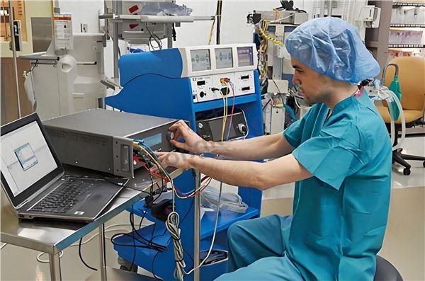

高频电刀计量校准检测的方法?
1.使用专业检测设备
采用高频电刀分析仪(如FLUKE ESA620、Rigel 288等)进行功率、频率、漏电流等参数的测量。
2.标准检测步骤
预热设备:开机运行10~15分钟,使电刀达到稳定工作状态。
连接检测仪:将高频电刀的输出端与检测仪连接,负极板回路接入测试系统。
逐项检测:按照校准规范,依次测试切割模式、凝血模式、混合模式的输出功率、频率及漏电流。
记录数据:将实测数据与设备标称值对比,计算误差是否在允许范围内(通常功率误差≤±20%)。
3.不合格设备的处理
若检测发现功率偏差过大、漏电流超标或报警功能失效,应立即停用并联系厂家维修或调整。
