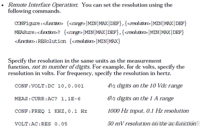

要解释上述现象,需要理解 34401A 的读数速率由什么决定。34401A 是六位半数字万用表,其读数速率并不是一个固定值,而是与测量分辨率和积分时间(以 NPLC,即电源周期数表示)强相关。积分时间越长,噪声抑制越好、分辨率越高,但每次转换耗时越长,读数速率就越低。典型对应关系是:在六位半分辨率、1 NPLC 的默认设置下约为 6 读数/秒;降低到五位半约 60 读数/秒;继续降低到四位半约为数百读数/秒;只有在最低的三位半分辨率下才能达到约 1000 读数/秒的标称上限。
这恰好解释了实测中"约 6Hz"的现象:用户没有显式更改分辨率,因此仪表停留在默认的六位半、1 NPLC 状态,读数速率自然落在 6 读数/秒附近。所谓"最高 1000Hz"只在刻意把分辨率降到三位半时才成立,并且只有在把读数存入仪表内部缓冲后再统一取回的情况下,才能稳定维持接近上限的速率。逐次通过 GPIB 或串口回传的方式会受到接口握手与查询开销的限制,无法达到标称高速率。

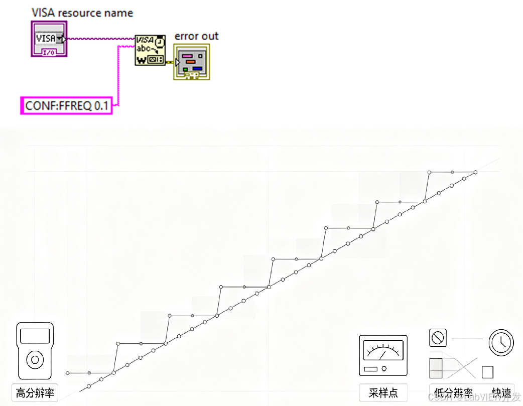

第一种是硬件触发定时方案,适合需要严格等间隔采样的场景。在调用读数函数之前,通过 VISA 写入以下配置:先选择触发源为 TIMer,再设定触发周期(例如 0.1 秒对应 100ms 间隔),最后设定采样计数为所需读数个数。配置完成后,仪表会在内部按设定的间隔自动完成全部采集,随后使用 FETCH 或读取函数一次性取回结果。这样得到的时间戳间隔严格受仪表内部时钟控制,不依赖上位机的循环节拍。
编辑
1 34401A 远程接口 SCPI 配置命令与读数设置示意
第二种是软件节拍方案,适合间隔要求不苛刻的场合。在 While 循环中对每次读出的单个读数进行定时:循环内先执行一次测量并读取结果,然后使用"等待(毫秒倍数)"函数将循环周期固定为目标间隔。为补偿测量本身消耗的时间,可借助"已用时间"函数或反馈节点测量循环实际周期,再把测量耗时从等待时间中扣除,使总体间隔接近设定值。
第三种是事后筛选方案,适合等间隔并不重要的应用。让仪表以最快速率连续读数并记录每个读数的时间戳,之后在软件中对时间序列按目标间隔做抽取或插值。这种方式浪费一部分采集能力,但实现最简单,对已知高速但偶发的事件也能保留完整波形。

第三,读数速率与分辨率是绑定的。想要更高速率就必须降低分辨率,两者不可兼得。如果测量要求高精度又要求高频率,需要先明确取舍,而不是期望仪表同时满足。
第四,标称最高速率依赖内部缓冲。三位半分辨率下接近 1000 读数/秒的速率,通常只有在读数先存入仪表内部缓冲、之后再统一取回时才可达。若逐点实时回传,实际速率会明显低于标称值,属于接口而非仪表限制。
