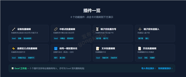

一、主要能干什么
目前覆盖这些高频操作(8合1):
·设备:批量改显示标识符、功能文本
·中断点:批量改显示标识符
·端子排:批量改号/快速插入
·连接定义点:批量改连接代号
·线号:框选或选页,按源-目标或者页码+序号一键放置并命名
·文本/页名:批量改功能文本、自由文本、页名与页描述
另外几个我自己用得最多的点:·支持Excel导出填表再导入,也能和Excel双向复制粘贴整列
·一键安装,支持EPLANP82.9.x,2022 、2023、2024、2025、2026

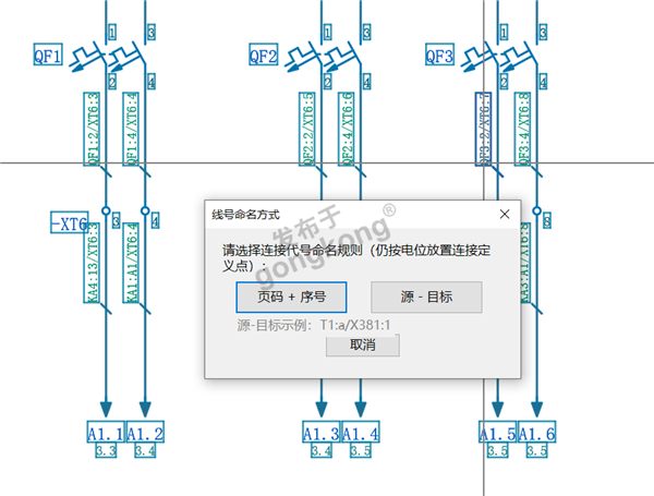

二、场景一:一键放置命名线号(连接定义点)
以前补连接定义点(线号),需要自己一个个放置命名。现在可以框选区域或选页,一键放置并命名;按电位编号,并尽量避免连接代号重复。新增可两种命名方式:1.按照页码+序号 2.按照元器件符号源到目标,支持母线线号以及跨页线号,有需要调整的可在用线号工具箱微调插件批量编辑
