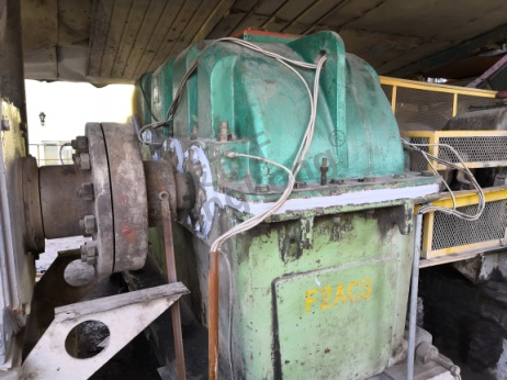

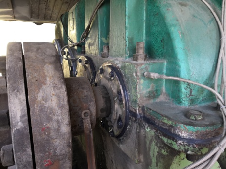

一、为什么减速机结合面渗漏难以用传统方法解决?
减速机结合面渗漏是水泥、矿山、电力等行业最常见的设备顽疾之一。渗漏点通常出现在三个位置:上下壳体结合面、法兰结合面以及螺栓孔周围,漏点多且分布分散。
●传统治理方式需要长时间停机,将减速机壳体上下部分分离,清理原有结合面后重新更换密封垫或注入密封胶。这种方式面临三个现实瓶颈:
停机损失大:旋窑等连续生产设备停机一次,直接产能损失加间接损失通常在数万元至数十万元
复发率高:据行业统计,更换垫片后3-6个月内渗漏问题再次出现的比例超过40%
操作周期长:拆卸、清理、更换、回装,完整流程耗时2-5天
因此,设备管理人员迫切需要一种不需要拆卸设备、能够在现场快速完成、且效果持久的渗漏治理方案。

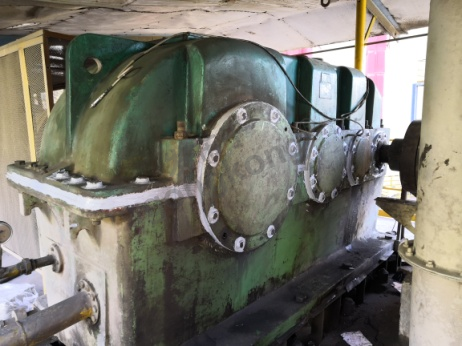

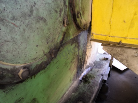

二、碳纳米聚合物材料的现场治理原理
碳纳米聚合物材料的出现,改变了传统“拆卸-更换-回装”的维修路径。其核心原理可以概括为三个层面:
第一,外部治理,无需拆卸。 技术路线是从结合面外部直接操作,不需要打开减速机壳体,设备可在做好必要防护的前提下保持运行状态。
第二,材料双重功能设计。 治理过程使用两种不同功能的碳纳米聚合物材料配合:
●SD2240碳纳米聚合物材料:按1:1比例调和后,可在2-3分钟内固化,专门用于封堵渗漏点
●SD3010碳纳米聚合物材料:单组份,无需调和,涂抹在SD2240外层形成整体保护层,厚度2-3mm
以上两种材料均为索雷工业碳纳米聚合物材料系列产品。

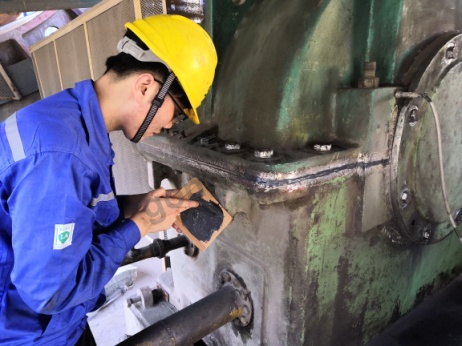

第三,材料性能匹配工业环境。 碳纳米聚合物材料具备耐油性、高粘结力(剪切强度≥12MPa)、高弹性(延展率≥300%)、抗老化和抗腐蚀性能,能够适应减速机运行中的温度变化(-40℃至+150℃)和振动环境。

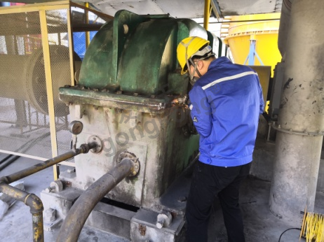

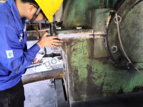

三、现场治理的标准操作步骤
以下是经过多个工业现场验证的标准操作流程:
第一步:表面处理(约1小时)
使用角磨机沿着结合面方向打磨,打磨宽度约20-30mm。然后用无水乙醇彻底清洗干净。
第二步:封堵渗漏点(约30分钟)
按照1:1比例调和SD2240快固型碳纳米聚合物材料,迅速涂抹。该材料2-3分钟内固化,将漏油点完全封堵。
第三步:确认无渗漏(20分钟)
等待SD2240完全固化后,观察20分钟,确认没有任何渗漏点存在。
第四步:整体表面保护(约30分钟)
打开SD3010碳纳米聚合物材料,均匀涂抹至结合面处,将SD2240完全包裹。涂抹厚度约2-3mm,宽度不超过表面整体打磨的宽度。
整个治理过程从开始到完成,耗时约6小时,可完成整台减速机所有结合面的渗漏治理。

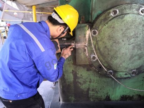

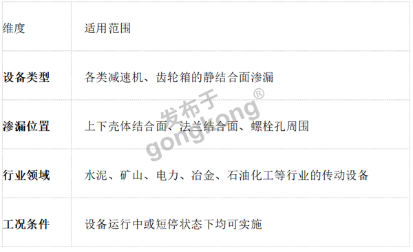

这项技术的适用范围

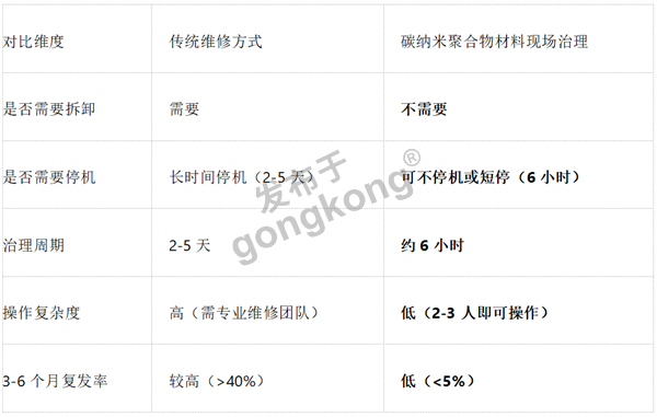

五、技术对比:现场治理 vs 传统维修
