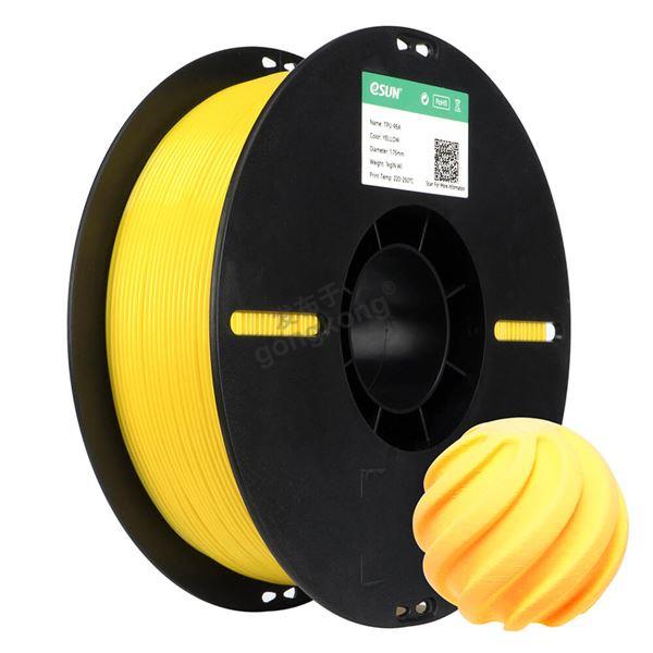

如果送料路径较长,或者打印速度过快,TPU可能无法保持稳定推进,导致挤出不足甚至断料。
因此,TPU打印的核心原则是:
降低速度,提高送料稳定性。

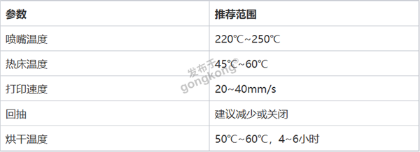

TPU推荐打印参数
不同硬度的TPU打印表现不同,例如95A TPU通常比85A TPU更容易控制。以下参数可作为基础参考:
具体参数仍需要根据材料硬度、打印机结构以及耗材品牌进行调整。
例如eSUN等耗材品牌针对不同硬度TPU产品,会提供相应打印建议,用户可以根据实际设备进行优化。

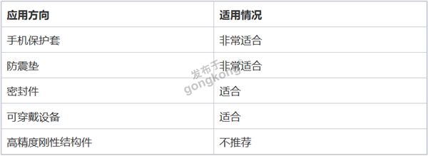

TPU适合打印哪些产品?
TPU的优势不是强度,而是弹性、耐磨和缓冲能力。
