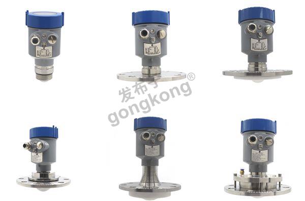

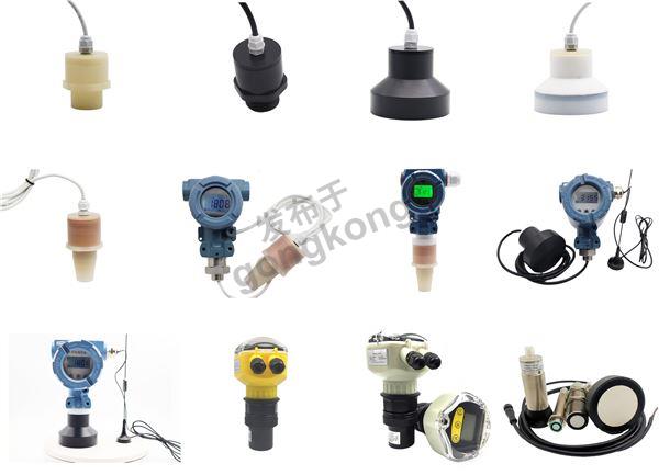

1. 超声波液位计:依靠空气传播机械声波 仪表发射超声波,声波必须依托空气介质传播,接触液面形成反射,通过声波往返时间换算液位高度。 局限性十分突出:测量效果高度依赖气相环境,气压波动、温度变化、大量蒸汽、浓密粉尘都会改变声波传播状态,容易造成测量漂移、信号丢失。 优势在于结构简洁、安装调试便捷,整体采购成本更有优势。
1. 雷达液位计:依靠电磁波实现测距 雷达通过发射微波电磁波开展测量,电磁波传播不需要依托空气介质,在常压、密闭带压、真空环境下都可以稳定传输。 核心优势:受气压、温度、蒸汽、粉尘等环境因素干扰更小,能够适应各类复杂工业工况。 相对而言,同量程规格产品投入成本高于超声波方案。
二、适用场景梳理:什么工况优先考虑超声波液位计?
选型不必一味追求更高规格设备,工况匹配前提下,兼顾实用性与经济性才是最优方案。 ✅ 适合选用超声波液位计的场景 开放式常压罐体:污水调节池、清水池、消防水池、露天储槽等无压敞开设备; 常温稳定工况:罐内无持续挥发蒸汽、无浓雾、无大量悬浮粉尘; 常规监测需求:对测量精度要求适中,无需严苛工艺联锁控制; 规模化点位部署:监测点位数量多,需要平衡整体项目预算。
❌ 需要谨慎使用超声波液位计的场景 承压密闭罐体、真空负压容器、持续产生蒸汽的高温储罐、粉体浓密料仓。在这类环境中长期运行,大概率出现液位数据波动、虚假回波、回波丢失、测量失效等故障。
三、适用场景梳理:哪些工况更推荐雷达液位计?
当现场环境复杂,超声波难以稳定工作时,雷达液位计更能够保障长期可靠运行,满足工业连续生产要求。 ✅ 优先选用雷达液位计的场景 承压密闭工况:反应釜、承压储罐,压力变化会干扰声波测量,但基本不影响电磁波; 真空负压工况:真空环境缺少空气介质,超声波无法正常工作,电磁波不受真空条件限制; 高温、持续产生蒸汽工况:化工储罐、热力容器,蒸汽容易吸收散射声波,微波受影响程度低; 高粉尘颗粒料位测量:粮仓、粉体料仓,粉尘环境对超声波衰减明显; 高精度工艺自控场景:需要连续稳定数据完成工艺联锁、计量管控的生产点位。
