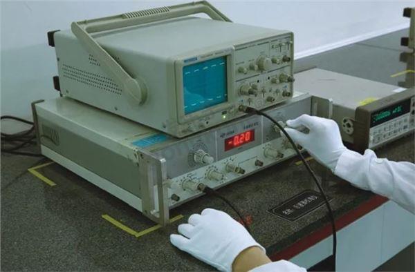

电学原件精度一般要求较高,且其使用场景安全防护也很重要,因此日常在校准工作中,不懂如何校准自行调节仪器的话,安全隐患就会非常大,关于电力电气行业计量检测校准中,今天就和大家分享一下LCR电桥如何校准。
LCR电桥校准准备工作:
1、选择电磁干扰小的校准场所
2、在校准之前,提前进行短路和开路测试
3、用于校准电桥的仪器,自身精确度应该高于被校准的电桥两级以上
4、电桥的频率测试需要测试串联和并联,且要采取慢速方式测试
5、在使用四端子接线校准法时,且勿用钓鱼线连接连接器,而因当用BNC电缆连接器进行连接,减少空气中的电磁干扰。
6、测试结果不可以一次定性,而应当采取多次测试后,选取数据的平均值,至少要在三次以上。
做好这些校准的准备工作后,我们就可以开始对校准的电子元件做调整了。首先需要调节的就是电阻,转换电阻模式到R/Q模式后,Q值应当不超过小数点三位,处于较为精确的数值。如果Q值依旧较大,可以采取接地串联方式,降低被测仪器等效串联的电感影响。同时也可以使用并联来降低误差影响,因为被测部分的电抗,也是类似并联的一个较高电抗。
除了电阻以外,电容校准数值也应当从合适的数值开始调整,为了避免电容过小被干扰,影响数值精确,调试阶段电容最好从100pF开始,测量仪的设置可以从C/D模式开始,且D值一般不超过小数点后三位,如果D值过大,电容测量数据也会不精准。
最后就是电感,电感的校准可以从10A开始,然后每次×10慢慢叠加,测试仪模式可以以L/Q模式开启。Q值如果少于两位数,且Q值较大,则算较为正常状态,如果反之Q值比较小,则电感测值不够精确,需要检测串并联方式以及频率和接线情况。
说道频率,这里要和大家分享一下频率的特性,IJCR仪器频率正常测量范围在10hz-200 khz,测试这个频率可以采用数字频率计和通用计数器进行,而频点可以选择100Hz,120Hz,lk比,lOk,100kHz,在对lcr电桥进行计量检测校准时,可以参考这些数据进行。日常其它电气仪器计量检测校准的话,大家尽量还是让专业人员进行,一方面是可以保障数据精确性,另一方面也更为安全。
