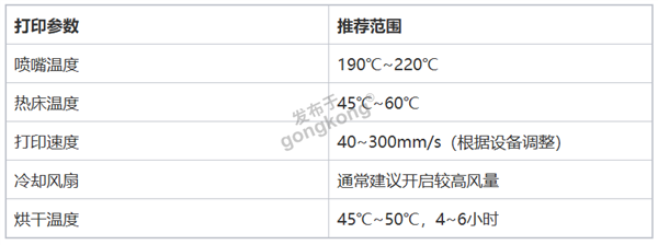

PLA打印推荐参数
不同品牌和型号的PLA耗材参数会有所区别,以下为常见参考范围:
实际打印时,应优先参考耗材厂家提供的参数。例如eSUN等耗材品牌会针对不同PLA系列提供推荐温度和流量设置,用户可以在此基础上结合打印机性能微调。

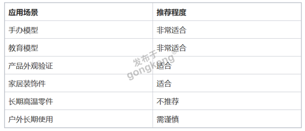

PLA适合哪些应用?
PLA凭借良好的打印效果和丰富的颜色选择,适用于:
如果模型主要用于展示、验证设计或教育用途,PLA通常是性价比较高的选择。

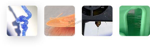

PLA打印常见问题
Q:PLA为什么打印时会拉丝?
A:常见原因包括喷嘴温度过高、耗材吸湿、回抽参数不合理等。可以尝试降低喷嘴温度、优化回抽设置,并检查耗材状态。
Q:PLA打印为什么表面不光滑?
A:可能与打印速度过快、温度不足、流量异常或冷却设置有关。降低外壁速度通常能够改善表面效果。
