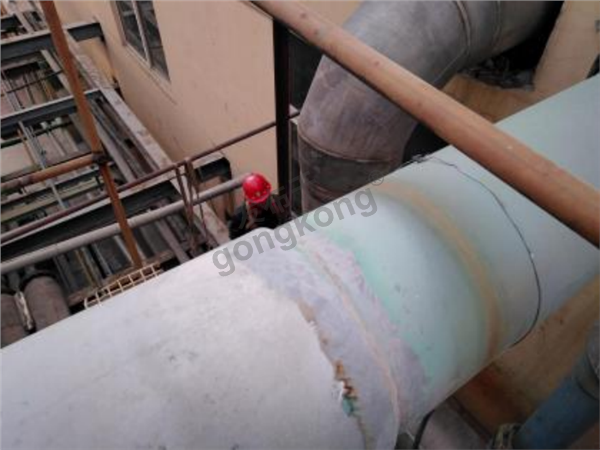

在氯碱化工生产环节中,氢气管道作为输送易燃易爆介质的关键动脉,其运行安全性始终是设备管理的红线。然而,受限于PVC材料本身的焊接特性和架空管线的受力形变,焊缝部位渗漏已成为行业频发的共性顽疾。当企业面临这一突发设备故障时,如何在不停车、不动火的前提下实现快速治理,同时兼顾节能降碳的环保要求,成为当前工业维护领域亟待突破的技术瓶颈。

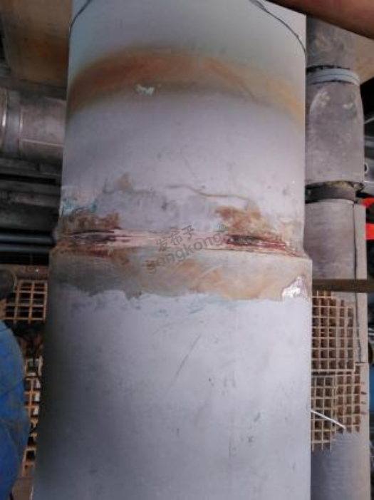

一、PVC管道焊缝为什么会渗漏?
要解决问题,首先需要理解问题的根源。刚性PVC材料虽然具有良好的耐腐蚀性和几何稳定性,但其加工特性决定了焊接环节的风险——PVC流动性能差、工艺窗口窄,现场焊接时对焊枪温度、操作手法和环境条件都有较高要求。在实际施工中,焊条未能完全熔融、架空管道自重造成的接口部位形变等因素,都会在焊缝处埋下质量隐患。这些隐患在生产运行中逐渐显现为渗漏,成为系统安全连续化运行的重大威胁。
当渗漏发生时,企业面临的第一反应往往是:不修,安全隐患持续存在;修,能不能不停机? 这正是行业内对“带压堵漏”和“不停车紧急治理”技术需求日益迫切的原因所在。

针对金岭化工氯碱车间那条严重渗漏的PVC氢气管道,工程师团队并未急于施工,而是先期对管道运行环境、介质腐蚀性及焊缝残余应力进行了详细勘验。这种基于前期诊断的精准维护思路,决定了后续修复工作的成败。
在此基础上,团队采用了索雷碳纳米聚合物材料作为修复主体——该材料体系专为化工管线的不动火在线修复场景研发,兼具高粘结强度与耐介质腐蚀特性,能够在不停车、不拆卸的条件下,对渗漏部位实现结构性密封。
在实际操作中,这一工艺严格遵循非金属管道修复的黄金法则:
1、界面重构:通过专门的表面粗化工艺,极大增加管道本体与修复材料的物理咬合力,避免常规涂层易脱落的弊端。
2、材料嵌合:利用该材料优异的流淌性与填充性,对未完全熔融的焊根区域进行渗透式密封,而非仅仅覆盖表层漏点。
3、常温固化:整个固化过程无需动火,仅需辅助加热1-2小时即可达到承压强度,避免了动火作业带来的安全风险和时间成本。
整个修复过程从表面处理到固化完成,仅耗时3小时。修复后的管道在后续运行周期中保持稳定密封状态,未再出现渗漏反复。这一治理效率,在氯碱行业同类故障处理中处于领先水平。
