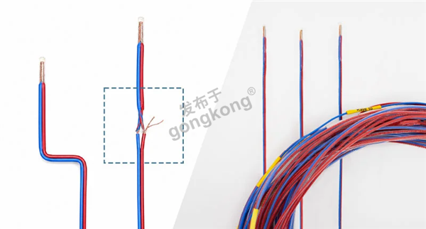

在验证环境中冷加工现象的发生机制
冷加工源于热电偶丝反复弯曲、受压或承受应变。在日常验证活动中,可能发生于以下情形:
  • 导线紧密缠绕在货架或托盘上
  • 电缆在灭菌柜门密封处受到挤压
  • 传感器被强行插入受限端口或容器内
  • 引线在设置过程中被踩踏或拉拽
  • 导线在多次验证之间反复卷绕和展开
这些动作可能不会产生肉眼可见的损坏。电气连续性可能保持完好,热电偶传感器仍可能通过校准验证。
当热电偶导线的一部分暴露于环境条件下,而传感接点处于灭菌温度时,问题便会显现。由此产生的温度梯度会放大局部材料变化,产生虽小但可测量的偏移。

导线劣化的指示信号
机械应力并不总是表现为可见的扭结或绝缘损坏。潜在的指示信号包括:
  • 某通道相对于相邻传感器存在可重现的偏移
  • 连续测试的读数不一致
  • 升温或降温阶段数据漂移
  • 重新定位导线后,读数变化情况发生改变
当观察到此类模式时,通过与经校验的热电偶传感器进行比对检查,有助于判断是否需要更换。
操作与控制规范
热电偶导线应作为受控测量设备管理,而非普通线缆。建议采取以下措施:
  1. 避免锐弯和小半径卷绕。
  2. 防止在门、密封垫及金属边缘之间受压。
  3. 合理布线以减少张力和反复弯折。
  4. 每次验证活动前后检查引线。
  5. 更换反复出现无法解释偏差的导线。
部分团队在监测实时数据的同时,对可疑区段进行局部梯度检查以识别不稳定性。相较于重复失败的验证运行,更换导线通常更为高效。
