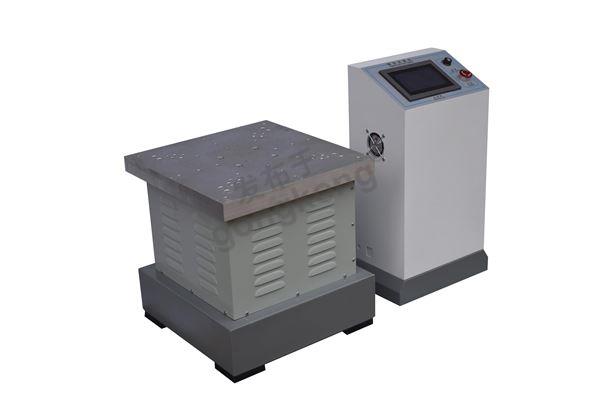

在现代工业与科研领域,从航空航天、汽车制造到电子电器,产品可靠性的验证离不开环境与可靠性试验。电动振动试验机作为模拟产品在运输、使用过程中所受振动环境的关键设备,其性能的准确性直接决定了试验数据的可信度与产品品质的判断。因此,对电动振动试验机进行定期的计量校准与检测,是保障其“健康”运行、输出“真实”数据的生命线。
一、电动振动试验机为什么计量校准?
未经校准或校准不合格的振动试验机,其危害是隐性的,但后果是严重的。它可能导致两种极端:
试验不足: 如果设备输出的振动量值小于设定值(如实际加速度仅为标准值的90%),原本存在缺陷的产品可能在“温和”的试验中蒙混过关,导致有隐患的产品流入市场,造成巨大的质量与安全风险。
过试验: 反之,如果实际输出大于设定值(如达到110%),则可能对合格产品造成不必要的损伤甚至破坏,导致误判,增加研发和生产成本。
因此,计量校准的核心目的,就是通过一系列科学的检测手段,确保试验机输出的振动量值(如频率、振幅、加速度)与国际/国家计量标准之间建立准确、可追溯的链条,保证“所设即所得”。
二、 校准检测的关键参数与方法
依据国家计量检定规程(如JJG 948-1999《电动振动试验系统》)及相关国际标准(如ISO 5344),对电动振动试验机的校准主要涵盖以下几个核心参数:
频率示值误差与频率分辨率: 检查控制系统设定的频率与实际产生的振动频率是否一致。这对于寻找产品共振点至关重要。
振幅示值误差: 测量台面振动的位移幅度是否准确,尤其在低频段,振幅是主要的考核指标。
加速度示值误差与横向振动比: 这是校准的重中之重。使用经过上一级标准校准的加速度传感器作为“标准尺”,测量台面中心点的加速度值是否准确。同时,还需检测与主振动方向垂直的横向振动分量,其比率需控制在规定范围内,以确保振动的单一性和纯净度。
台面加速度均匀度: 评估振动台台面不同位置的加速度值是否一致。不均匀的台面会导致试件各部位受到的激励不同,试验结果失去可比性。
本底噪声加速度: 在设备空载运行状态下,测量其自身振动产生的噪声水平,以确保该噪声不会“污染”真实的试验信号。
扫频定振精度: 检验在频率连续变化(扫频)过程中,控制系统能否保持加速度值稳定在设定水平。
三、 规范的校准流程
一次完整的计量校准通常包括以下步骤:
准备工作: 检查设备外观与安装状态,安装标准传感器(通常为中心一个,台面边缘数个用于均匀度测试)。
静态校准: 对测量系统进行静态电气检查。
动态校准: 在空载或带标准负载条件下,按照规程选取多个特征频率点和振幅/加速度值进行逐点测试,记录数据。
数据分析与报告出具: 将采集到的数据与标准值进行比对,计算各项指标的误差。最终出具具有法律效力的《校准证书》,明确给出校准结果、测量不确定度以及是否符合规程要求的结论。
电动振动试验机绝非“一劳永逸”的设备。其性能会随着使用时间、部件老化、机械磨损等因素而漂移。建立定期、规范的计量校准制度,不仅是对标准的遵守,更是企业对产品质量负责、对科学精神敬畏的体现。它如同为振动试验这道“质量关卡”配备了精准的“标尺”,确保每一次振动都能真实地反映产品的可靠性,为提升中国制造的品质与声誉奠定坚实的数据基石。
