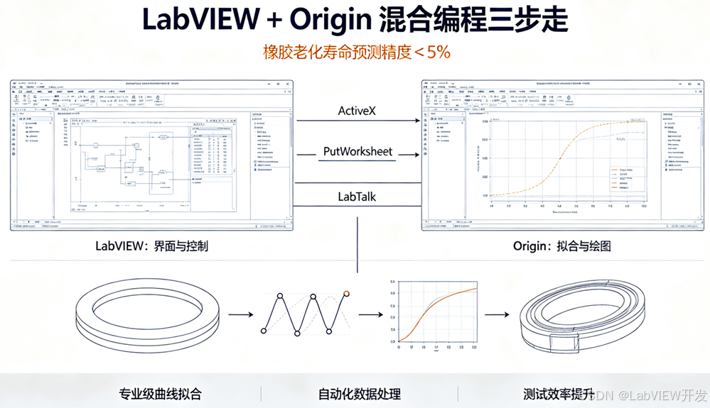

橡胶件的寿命预测,是液压密封、管道阀门、航空航天设备绕不开的坎。传统做法是手动导入Excel→手动拟合→手动记录→下一组重复,数据处理时间比实验本身还长。LabVIEW + Origin混合编程可以彻底解决这个问题。

Origin在曲线拟合和科学绘图上是专业级的。LabVIEW通过ActiveX调用Origin的LabTalk脚本语言,等于给LabVIEW装了一个科研计算外挂。
LabVIEW 调用 Origin 的 3 个核心步骤
第一步:建立 ActiveX 通信
LabVIEW通过ActiveX Automation技术打开Origin的COM对象:创建 Automation Open → Origin.ApplicationSI → 设置Visible属性。ProgID为Origin.ApplicationSI(Origin 8.0+通用),调试时Visible设为True可看后台操作,上线后改False。
第二步:数据交互
LabVIEW把实验数据写入Origin的工作表:PutWorksheet写入老化时间、各温度下压缩永久变形率等数据→Execute执行LabTalk脚本→GetWorksheet读回拟合结果。
第三步:LabTalk 脚本驱动
核心命令示例:
plotxy 1!A 1!B — 绘制曲线 → fitLR iy:=1!B — 线性回归 → colstats 1!B — 列统计量
完整工作流:绘图→回归得到斜率K→Arrhenius方程二次拟合→外推常温老化速率→Dakin方程计算寿命。原来3天的数据处理缩短到10分钟。
