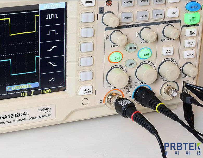

文章配图-1

(一)探头与示波器的连接
首先,要将探头的 BNC 接头正确插入示波器的通道输入接口,插入时要确保连接牢固,避免接触不良影响信号传输。然后,根据探头的类型和测量需求,连接探头的接地夹和探针。接地夹要连接到被测电路的参考地,比如电路的接地端,以保证测量的基准正确;探针则用于接触被测信号点。
(二)示波器的基本设置
连接好探头后,需要在示波器上进行一些基本设置。首先是选择对应的通道,确保示波器监测的是连接探头的通道。然后,根据探头的衰减比设置示波器的衰减系数,比如探头是 10:1,示波器上就要设置为 10 倍衰减,这样示波器显示的信号幅度才是实际的信号幅度。
(三)探头的校准
为了保证测量的准确性,使用探头前需要进行校准。示波器通常都带有校准信号输出端,一般是一个标准的方波信号。将探头的探针连接到校准信号输出端,接地夹连接到示波器的接地端,然后在示波器上观察校准信号的波形。如果波形失真,比如出现过冲、 undershoot(下冲)等情况,需要调整探头顶部的校准旋钮,直到波形显示正常,呈现标准的方波形状。
(四)进行信号测量
完成校准后,就可以使用探头进行信号测量了。测量时,要将探针平稳地接触被测信号点,避免探针滑动导致测量不稳定。同时,要注意探头的接地要尽可能短,因为长接地会引入干扰信号,影响测量结果的准确性。如果测量的是高频信号,还可以使用探头的接地弹簧,以缩短接地长度,减少干扰。
