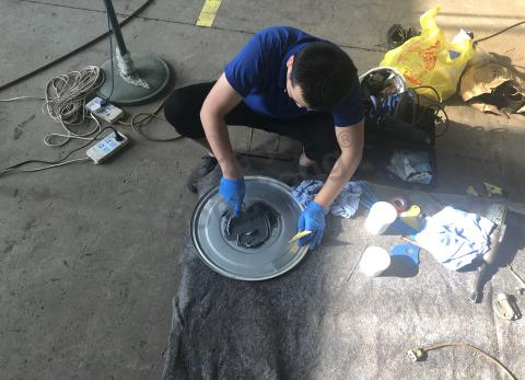

导热油管底部点蚀、渗油、穿孔,是化工、热力生产中非常顽固的设备故障。很多企业遇到的通病是:越修越漏、停机时间长、动火风险大、换管成本极高
有没有不用动火、不用拆管、短停机、能长期根治的修复方式?本文结合现场真实案例,详解导热油管在线免动火修复技术,最快4小时固化开机,彻底解决管道腐蚀渗漏问题。

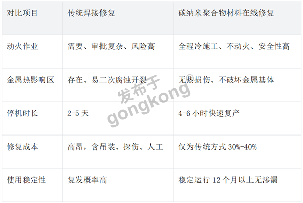

六、冷修复 vs 焊接修复:工艺优势对比

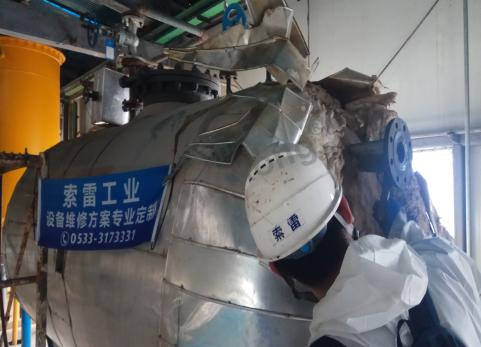

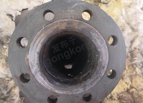

现场工况:某大型化工企业导热油管线,管径120mm,原壁厚1.7mm,底部出现3处点蚀穿孔,总渗漏面积约5cm²,前期多次缠绕封堵均短期复漏。
完整修复流程:
1. 现场安全确认与勘察 按照厂区安全规范完成作业报备,确认渗漏点位、管道压力、设备状态,制定短停机修复方案。

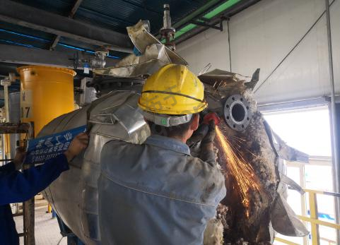

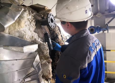

2. 精细化表面处理(关键工序) 使用专用清洗剂去除表层油污垢质,再通过砂轮、磨头、砂纸逐级粗化打磨,彻底清除腐蚀层与氧化皮,露出均匀金属原色,最后吹扫干净粉尘。

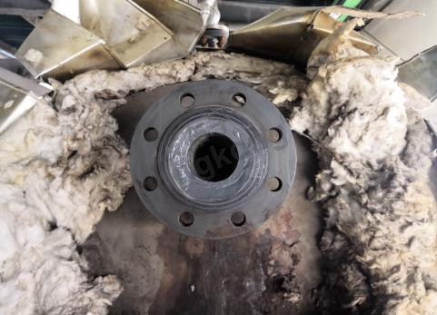

3. 支撑骨架加工与清洁 根据管道尺寸定制不锈钢支撑内衬,对骨架粗化处理提升附着力,使用无水乙醇彻底脱脂清洁,保证基面无油、无水、无杂质。
4. 材料精准调和与涂覆 按照1:1比例调和SD7104碳纳米聚合物材料,搅拌至色泽均匀无纹路,分别均匀涂覆在管道修复区域与不锈钢骨架表面,保证无气泡、无空缺。
5. 纤维增强与定位安装 在修复区域铺设高强度纤维带进行结构增强,将涂覆材料的内衬骨架精准嵌入管道,微调定位,辅以低温热风加速定型,修整缝隙、清理余料。
6. 固化养护与开机验收 常温25℃环境下自然固化4小时即可回装开机。环境温度较低时可适当加热提速。完工后整体验收,建立运维溯源记录。

导热油管腐蚀渗漏之所以反复发生,核心是传统修复方式只能止漏、不能防腐。缠绕封堵易失效、焊接修复有二次腐蚀风险、整管更换成本太高、停产损失大。
索雷碳纳米聚合物材料技术,完美适配工业连续化生产需求:不动火、不拆管、4小时快速复产、成本低、耐腐抗渗、杜绝复发,是目前解决导热油管局部腐蚀渗漏最高效、最稳妥的落地方案。
