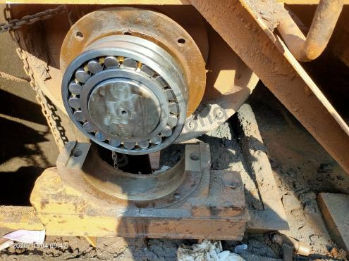

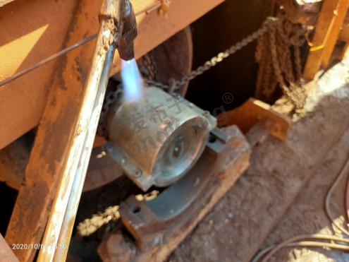

针对皮带输送机滚筒磨损问题,索雷碳纳米聚合物材料技术可在线修复6-24小时内完成现场修复,无需拆卸滚筒,恢复原始配合精度,是传统补焊和更换方案的有效替代方案。

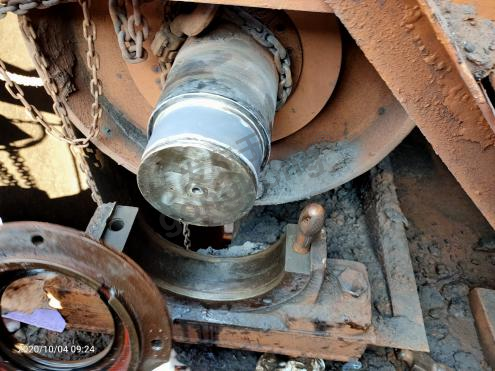

在实际运行中,滚筒轴承与轴承室的配合形式主要分为整圆嵌入式与整体剖分式两种。无论哪种形式,轴承与轴之间都应当保持过盈或过渡配合,以确保运行过程中的同心度和稳定性。然而,受安装工艺不规范、润滑失效、长期高负荷运转等因素影响,磨损问题频繁出现。
一个值得注意的细节是:当已经出现磨损时,轴承在常温状态下即可轻松装入——这本应是一个需要加热或压入的操作。这种"轻松"恰恰意味着配合过盈已经失效,轴承与轴之间形成了间隙配合。间隙配合运行会导致设备振动加剧、轴承寿命大幅缩减,并进一步加速的磨损,形成恶性循环。根据《带式输送机工程技术标准》(GB 50431-2020)相关要求,轴承与轴的配合应满足过盈配合条件,一旦出现常温轻松装入的情况,即表明配合失效,应尽快安排停机处理。

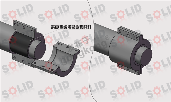

3.1 技术原理
索雷碳纳米聚合物材料技术是一种基于高性能复合材料的在线修复方案。该材料以碳纳米管、陶瓷微粉、高性能环氧树脂为基体,是一种双组分复合材料。根据索雷工业实验室测试报告,SD7101H材料的抗压强度实测值≥120MPa,粘结力强,具有良好的抗压性能和抗机械震动性能。
该技术类似一种"冷焊"工艺,在线修复过程中不会产生高温,能够很好地保护设备本体不受损伤,从原理上规避了热应力损伤与精密加工依赖。材料固化后具备金属所不具备的"缓震"性能,可吸收设备运行中的冲击震动。其特殊的修复工艺可以保证表面与轴承内圈达到100%的配合面,避免二次磨损。

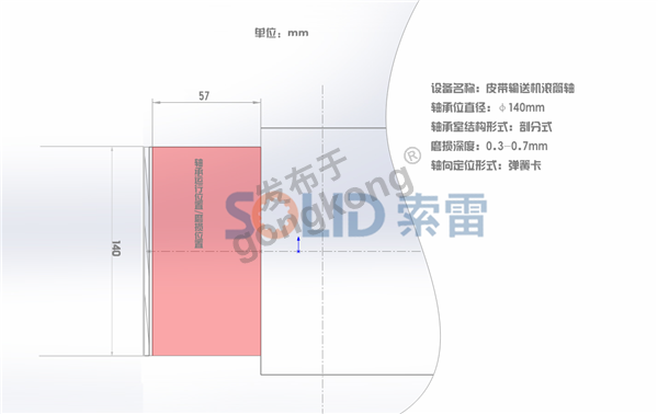

索雷在线修复工艺的核心在于以未磨损的面为基准,采用工装成型的方式恢复的原始尺寸。具体步骤如下:
1、测量确认磨损量:用外径千分尺对进行精确测量,确认磨损量,为后续工装设计和材料涂抹厚度提供精准数据依据,确保修复后尺寸精度。
2、烤油碳化处理:使用氧气乙炔对磨损表面进行烤油碳化处理,彻底去除表面油污和杂质保证修复材料与金属基体之间获得最大粘结力。

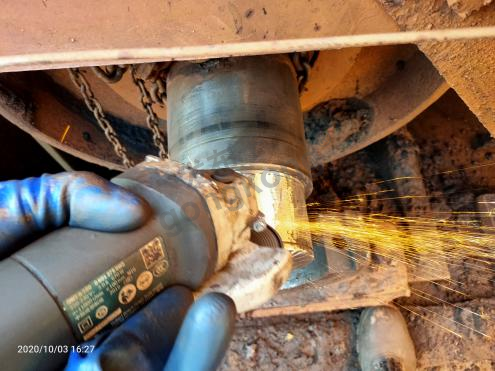

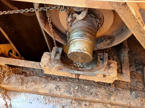

3、打磨粗糙处理:用磨光机打磨至露出金属原色并使表面粗糙,增大材料与金属的接触面积,形成机械锁合力,进一步提升粘结强度。
4、涂覆脱模剂:将索雷SD7000脱模剂均匀涂抹至工装内表面,确保固化后工装能够顺利拆卸。

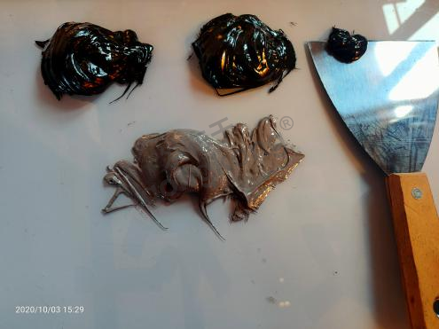

5、调和修复材料:按比例调和索雷碳纳米聚合物材料SD7101H,反复搅拌至均匀无色差,确保获得一致的固化性能。

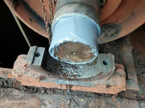

6、涂抹材料:将调和好的材料均匀涂抹至磨损表面,厚度略高于标准尺寸,保证材料填充饱满,为后续工装挤压成型预留余量。

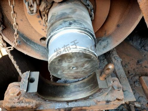

8、拆卸工装检测尺寸: 拆卸工装并清理多余材料,用千分尺检查修复尺寸是否符合轴承安装要求。

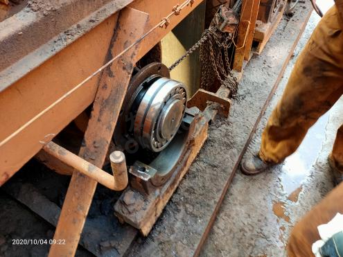

9、回装轴承完成修复: 安装轴承,测量游隙,确认无误后完成修复。整个修复过程仅需对修复部位进行拆卸,无需大规模解体设备。
