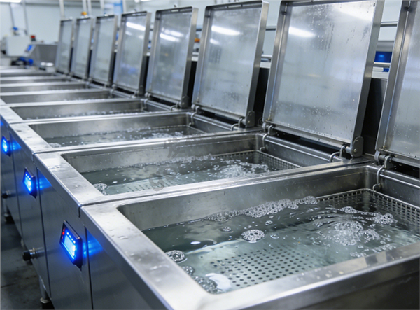

统一测试基准:多槽全自动超声清洗线,清洗温度 60℃,严格按照原厂标准配比操作,每组 50 片工件批量检测,记录表面颗粒残留、镜面光泽度、离子含量、药剂更换周期四大核心指标。

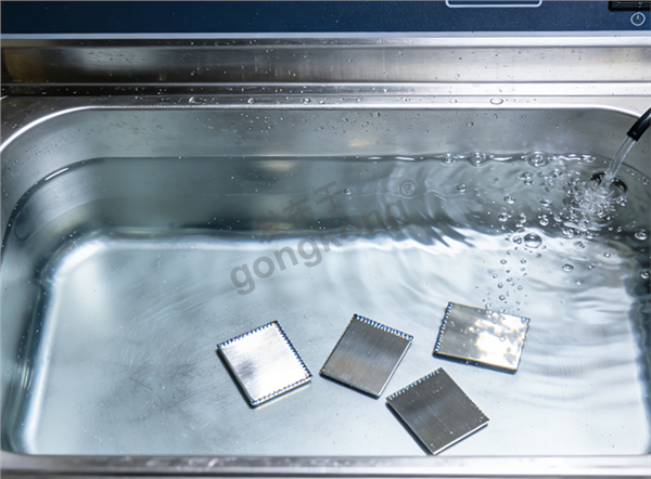

工况 1:手机 / 平板不锈钢 LOGO 抛光后清洗
小型不锈钢标识件曲面复杂,微观缝隙多,抛光硅溶胶微粒极易藏在边角,是清洗难度最高的场景。实测数据:使用驰明普清洗液整套工艺处理后,高倍显微镜下工件无微米级颗粒残留,镜面通透无水渍雾斑;50 片批量不良率仅 0.6%;更换市面通用强碱清洗剂同批次不良率达到 14%。药剂耐久测试:连续 7 天循环使用,清洗效果无明显衰减;通用清洗剂使用 2 天槽液浑浊,必须全部更换,耗材消耗翻倍。
