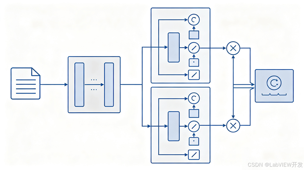

任务背景
典型的高校LabVIEW编程作业要求:
  1. 创建一个包含n个整数的文件
  2. 从源文件中形成素数数组和完美数数组
  3. 确定文件中最大的素数和最小的完美数
常见误区
  • 使用随机数生成器代替结构化数据输入
  • 混淆"完美数"(Perfect Number)与"完全平方数"概念
  • 文件I/O与核心算法耦合过紧,导致调试困难
  • 代码结构混乱,连线交叉且缺乏条件隧道

实现策略
阶段一:内存计算优先
在涉及文件操作前,先在内存中完成核心算法验证。
步骤1:生成测试数据
避免使用随机数(边缘值概率减半),改用确定性序列:
For Loop (N=100) → i+1 → 生成1到100的整数序列
或使用斜坡信号确保覆盖边界情况。
步骤2:判断完美数
算法逻辑
  1. 对每个候选数n,遍历1到n/2的所有整数
  2. 若i能整除n(n mod i = 0),则i是真因子
  3. 累加所有真因子,若和等于n则为完美数
LabVIEW实现要点
  • 使用条件隧道(Conditional Tunnel)收集满足条件的因子
  • For Loop自动索引输出因子数组
  • 外层While Loop持续测试直到找到N个完美数(因为无法预知需要测试多少个数)
性能警告:暴力搜索在n>4时极慢。优化方向包括:
  • 仅测试偶数(除6外所有已知完美数均为偶数)
  • 利用梅森素数与完美数的数学关系
  • 缓存已计算的因子和
步骤3:判断素数
算法逻辑
  1. 若n < 2,非素数
  2. 遍历2到√n的所有整数
  3. 若存在i能整除n,则非素数;否则为素数
优化:只需测试到√n,大幅减少迭代次数。
阶段二:文件I/O集成
核心算法验证通过后,再添加文件读写功能。
写入文件
Build Array (素数数组 + 完美数数组) → Flatten to String → Write to Text File
或使用格式化字符串逐行写入,便于人工检查。
读取文件
Read from Text File → Split String (按换行符) → String to Number Array
注意处理空行和格式错误。
阶段三:提取最大值与最小值
  • 最大素数:Array Max & Min函数直接获取
  • 最小完美数:同理,但需先确认数组非空
若数组为空(如测试范围内无完美数),应返回默认值或错误提示,而非崩溃。
