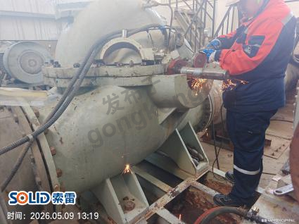

水泵磨损(俗称“跑内圈”)可采用索雷工装修复工艺配合SD7101H碳纳米聚合物材料进行在线修复,无需拆卸返厂、无需补焊热作业,4-6小时即可完成,修复后尺寸精度可达±0.02mm,同心度由工装定位保证。本文基于德州绿能电力有限公司循环水泵实际修复案例,完整拆解7步操作流程,供设备维护人员参考。

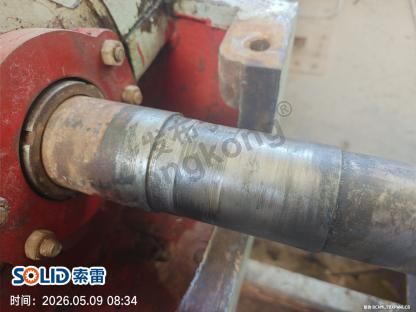

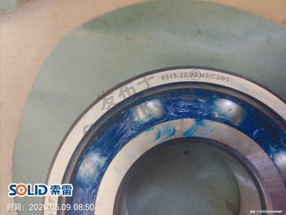

一、磨损的常见诱因
磨损在离心泵、风机、电机等转动设备中极为普遍。具体成因可归为以下几类:
1、金属疲劳磨损是金属材料的固有特性。由于机械加工精度限制,配合面实际接触面积仅为理论面积的30%-50%,在交变载荷作用下,微观凸起部位率先产生应力集中,长期运行后引发疲劳微动磨损,配合间隙逐渐增大。
2、配合关系问题则涉及设计与加工环节。无论加工多么精密,轴与轴承内圈的配合面都无法达到100%贴合。当原始过盈量不足或长期运行后过盈量消失,轴承内圈与轴颈之间便会产生微小的相对转动,加速磨损进程。
3、安装不当是人为因素中影响最大的一环。轴承游隙调整错误、安装时轴线对中偏差、锤击力度不当等,都会导致轴承运行阻力增大、温度异常升高,最终使内圈与轴表面发生摩擦,造成轴颈损伤。
4、运行保养不足同样不可忽视。润滑油变质、油路堵塞、冷却系统失效、紧固螺栓松动等,都会使轴承在恶劣工况下运行,摩擦热积聚加剧材料损耗。
当磨损深度超过0.2mm时,设备振动值和轴承温度会明显上升,若不及时处理,将引发联轴器损坏、泵轴报废甚至整机停机等连锁故障。

以下流程取自德州绿能电力有限公司循环水泵修复案例,完整呈现每一步骤的技术要点。

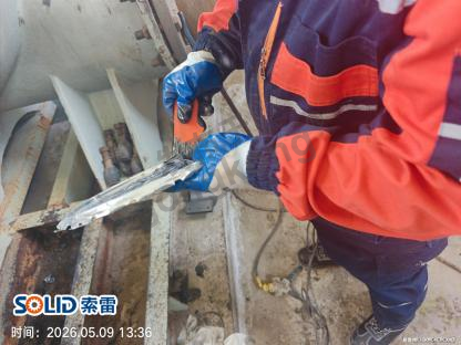

第一步:表面预处理
拆卸轴承后,首先用氧气乙炔火焰对磨损部位进行烘烤,将渗入金属微孔的油污和水分碳化烤干(烤至冒烟消失为止)。然后用角磨机配钢丝轮或砂轮片将修复面打磨粗糙,去除氧化层,露出金属本色,粗化至Ra≥5μm。最后用无水乙醇彻底清洗打磨后的表面,确保无油、无尘、完全干燥。表面处理的粗糙度和清洁度,直接决定了材料与金属基体的粘结强度,是决定修复质量的第一道关口。

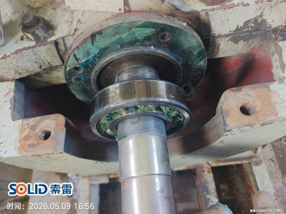

第二步:空试工装
将加工好的对开工装安装到轴上,上紧螺栓。用塞尺检查后轴肩与轴端面之间、工装合缝处是否有间隙,确保工装上紧后无缝隙、无晃动。取下工装,检查修复面上是否有高点,如有则用锉刀或砂纸打磨清理,然后再次空试,直到完全贴合为止。空试的目的在于验证工装精度和配合状态,确保正式修复时工装能够准确定位、均匀施压。这一环节必须做到“不凑合”,否则后续修复将失去精度保障。

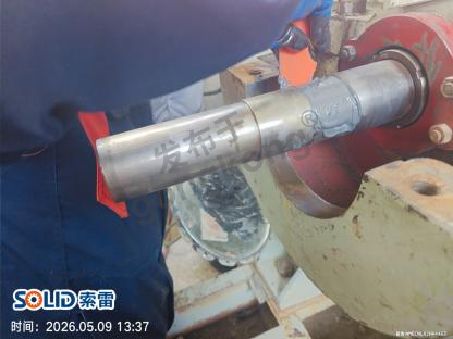

第四步:调和与涂敷材料
按比例准确调和SD7101H碳纳米聚合物材料,搅拌至颜色均匀一致无色差。将调和好的材料均匀涂敷在修复面上,涂敷厚度应略大于实际磨损深度。涂抹时用力按压打底,反复刮压,确保材料密实、无气泡、无空洞。材料的涂敷饱满度和密实度,直接影响修复后的致密性和抗压强度。
第五步:安装工装与加热固化
将工装安装到轴上,依据原定位面夹紧。先紧固后轴肩螺栓,再紧前端螺栓,按对角线顺序分次加力,保证工装均匀闭合。夹紧后观察工装缝隙——若材料沿四周均匀挤出,说明内部填充饱满无亏空。将挤出的多余材料清理干净后,进行加热固化。固化方式推荐热风枪或碘钨灯均匀加热轴端,严禁直接用气割火焰加热工装,以防工装受热变形。加热温度控制在60-80℃,保持2-3小时,材料充分固化。升温原则:宁慢勿快,宁低勿高,确保材料固化完全且工装不产生热变形。

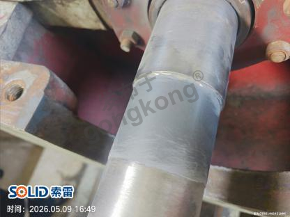

第六步:拆除工装与尺寸测量
材料固化后,先将工装两边螺栓松开一圈,用锤轻敲螺栓使工装与轴脱开。拆出定位销,依次拆下工装上下部分。用外径千分尺测量修复后的轴颈尺寸,验证是否达到设计公差范围。用砂纸或锉刀清理后轴肩及定位面上多余的材料残迹,确保无高点后方可进入回装环节。

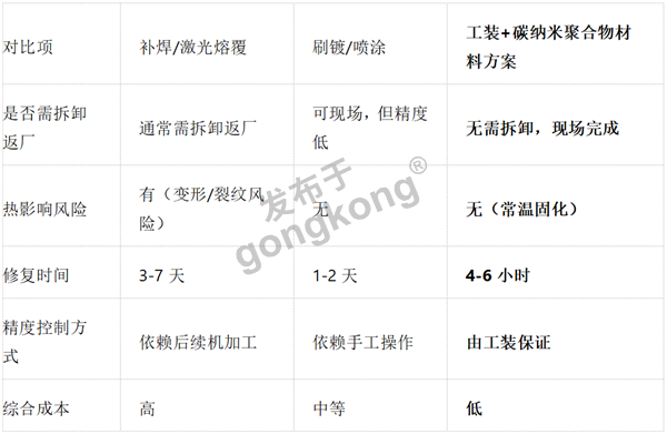

四、工艺优势与适用场景

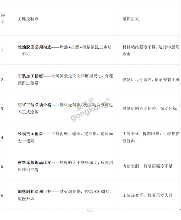

五、保证修复质量的关键控制点
基于该工艺的多次现场实操经验,以下环节直接决定修复成败:
