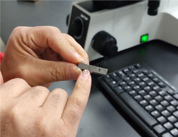

有个精密五金件,客户想看表面磨痕的轮廓,还要测磨痕高度。
听着挺简单,上手才发现有难度。难在哪?样品表面本身就不规则,常规显微镜对焦都费劲——这边清楚了那边糊,那边清楚了这边又糊了。成像效果打折扣,测量精度也跟着打折扣。

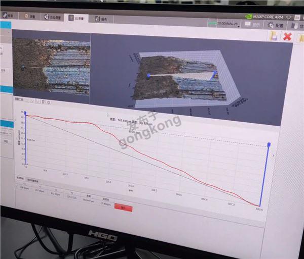

后来换了苏州汇光3D超景深显微镜,问题迎刃而解。这机器有个好处——超景深合成。普通显微镜景深浅,表面起伏一大就顾此失彼。它能连续拍摄多张不同焦平面的图像,自动合成一张全清晰的全景深图像。合成之后,磨痕轮廓从高面到低面全部清清楚楚,没有一个地方是模糊的。
轮廓看清楚了,接下来测高度。切换到3D形貌观察模式,样品表面的三维信息直接生成。操作也简单——任意选几个测量点,找到最高点和最低点,软件自动算出最大高度差。磨痕的精确高度数据,就这么出来了。
说到底,表面不平整的样品,常规显微镜确实不好使。超景深合成加3D测量,一套下来,轮廓也清了,数据也准了。
