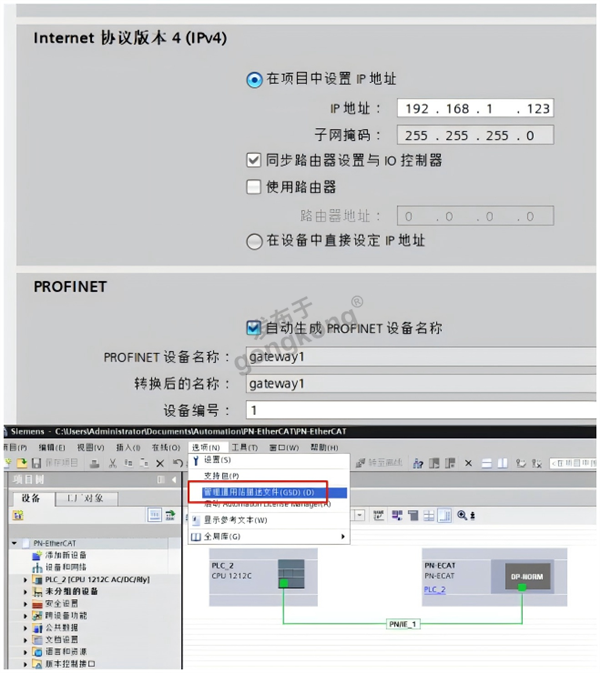

步骤1:配置Profinet主站(以西门子TIA Portal为例)

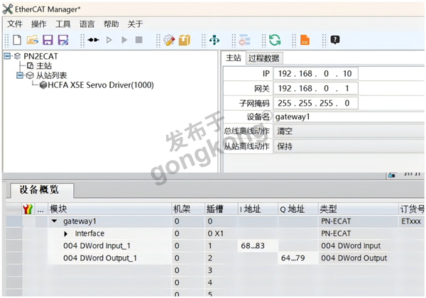

导入网关GSD文件:下载小疆智控网关的GSDML文件,在TIA Portal中通过Options → Install GSD File安装。将网关添加到PLC的Profinet网络,设置设备名称(如gateway1)和IP地址(如192.168.1.100)。配置输入/输出数据:定义PLC与网关的通信数据长度(例如:16字节输入/16字节输出)。

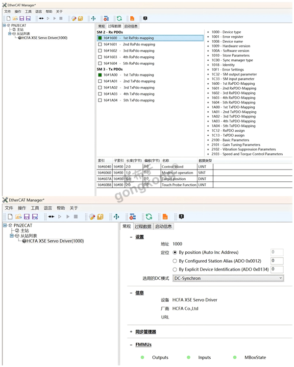

步骤2:配置小疆智控Profinet转EtherCAT网关,打开Profinet转EtherCAT网关配置软件:设置EtherCAT主站参数:选择EtherCAT Master模式,设置同步周期模式。设置EtherCAT网络,识别伺服驱动器地址设置方式(从站地址自动分配)。
映射PDO/SDO数据:根据变频器的EtherCAT对象字典(Object Dictionary),映射控制字、状态字、目标频率等参数到PLC的输入输出地址。确认无误后将组态生成并下载进Profinet转EtherCAT网关即可。
步骤3:配置禾川驱动器,启用EtherCAT通信:设置驱动器参数:设置控制源选择 →通讯控制(EtherCAT)、设置站地址 →自动分配(通常由网关扫描后分配),配置对象字典映射:确保驱动器的对象字典索引与网关配置一致。通信测试监控状态反馈:读取输入地址的状态字(如0x6041)和实际频率值,验证通信是否正常。
