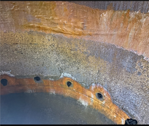

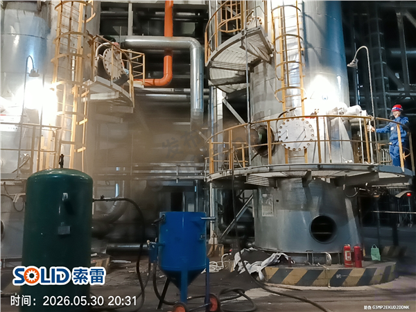

一、罐体腐蚀——设备管理中最棘手的“慢性病”
如果你负责过化工、钢铁、电力、造纸或污水处理厂的设备管理,你一定对“罐体腐蚀”这四个字不陌生。
储罐内壁、反应釜、换热器罐体、脱硫塔……这些设备常年与酸碱液体、高温蒸汽、潮湿气体打交道。腐蚀从来不是“会不会发生”的问题,而是“什么时候发生、多快会恶化”的问题。
更让人头疼的是:
●表面看只是一个小坑,切开后发现整个壁厚已经减薄了2mm以上;
去年刚做的防腐涂层,今年检修时已经起皮、剥落,焊缝处又锈穿了;
换一台新罐体,采购周期两个月,停产损失一天几十万;
请施工队做衬里,高温加热作业,现场条件不具备,工期一拖再拖。
这些问题,很多设备管理人员都经历过。那么,当罐体已经出现腐蚀、减薄、甚至局部穿孔时,到底该怎么治理?有没有一种方法,能同时解决防腐保护和缺损修复,还不用停产太久?

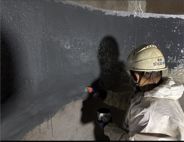

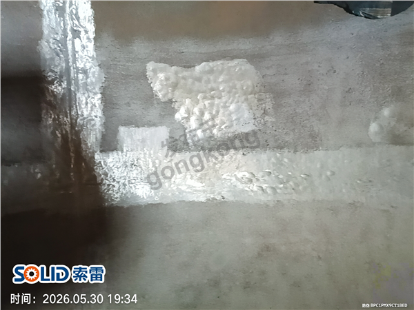

第四步:材料涂覆——厚度不低于0.5mm
缺损坑洼处先用碳纳米聚合物材料(SD8016毛刷涂刷进行填补;
若材料黏稠度偏高,可按厂家指导比例添加少量二甲苯稀释(严禁超量,否则影响固化强度);
如喷涂设备效果不佳,可直接采用毛刷或滚刷涂覆,保证涂层均匀、无流挂、无气泡;
单次涂覆总厚度不低于0.5mm——这是保证长期防腐效果的红线。

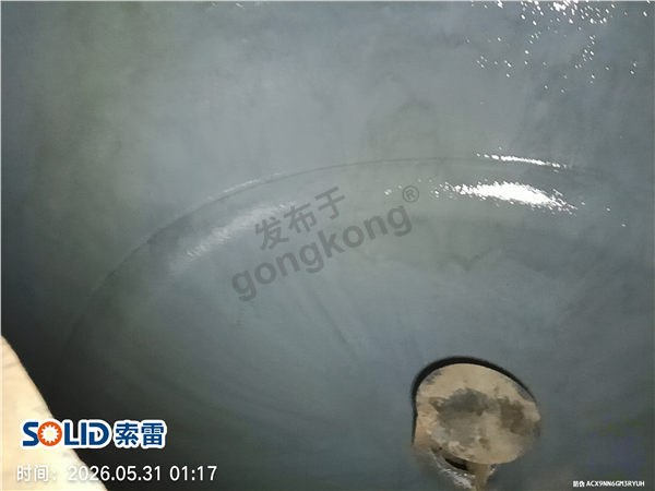

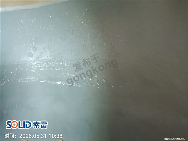

第五步:厚度补强与固化
首遍固化后检查厚度,不足处次日补涂至达标。常温固化24小时后即可投入使用。

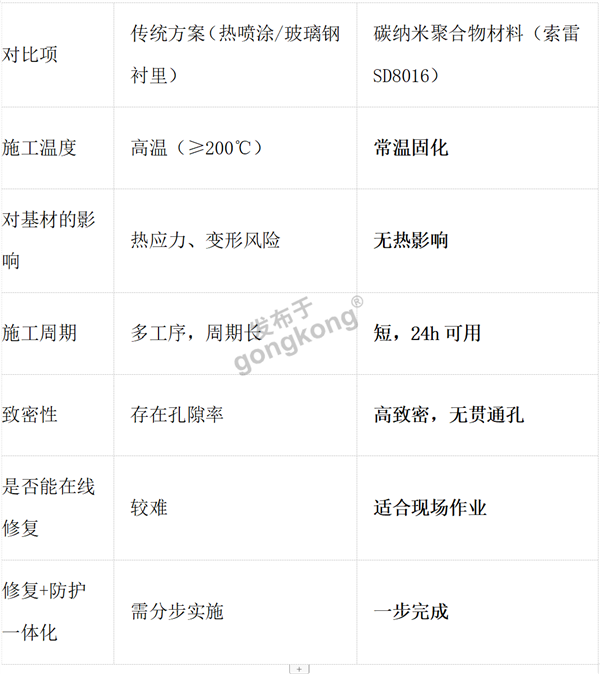

四、罐体腐蚀治理方案对比:为什么碳纳米聚合物材料值得考虑?
