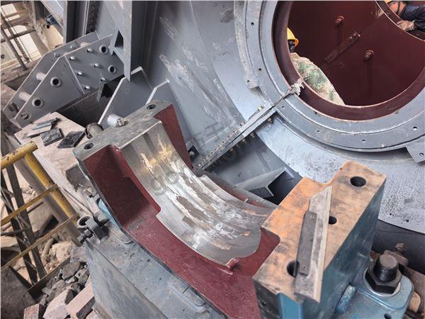

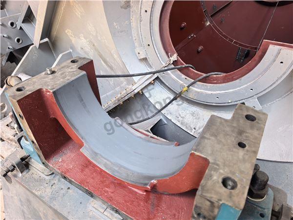

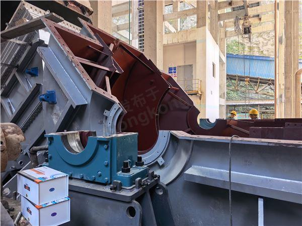

做工厂运维的朋友应该都深有体会,风机轴承座磨损是非常常见的小故障、大麻烦。看似只是轻微间隙磨损,实际运行中很容易出现轴承跑圈、设备异响、温度异常飙升等问题,长期不处理会直接烧轴承,导致突发停机,严重影响整条产线的稳定性。
目前现场常规处理方式弊端很明显:补焊修复容易产生热应力,造成壳体变形、配合精度失效;拆机返厂机加工工期太久,少则一两天,多则几天,停产损失根本扛不住。这里分享一套现场成熟的免拆在线修复工艺,采用HB1211超聚物碳复合材料常温施工,适配高温、粉尘复杂工况,修复精度高、稳定性好,能快速消缺复产。
给大家梳理下标准化实操步骤,现场可直接照搬:施工前做好材料存放防护,避免暴晒、受潮、挤压,保证材料性能稳定。预处理阶段拆除轴承座压盖,在磨损区域切槽做限位处理,深度打磨去除表面油污、锈蚀及金属疲劳层,同时用样板尺多方位校验找平,消除基面凹凸瑕疵,避免后期精度偏差、材料脱落分层。
施工时严格按照2:1比例配比材料,充分搅拌至无气泡、无色差后均匀涂刷,预留适量刮研余量精细找平。采用低温匀速加热方式固化,严控温度防止基材碳化变形。修复后用百分表、塞尺校验同轴度、平整度,参数达标后回装配件,通过空载、负载双工况试机,监测设备振动、温度、噪音无异常,即可正常投入生产。
