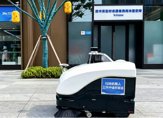

在硬件选型层面,商用清洁场景空间开阔、作业周期长、工况复杂,无法直接沿用低成本家用级雷达方案。当前行业主流采用二维单线激光雷达作为主导航传感器,可靠量程与优异的角分辨率可支撑大面积公共空间的栅格地图构建与实时位姿解算,高扫描帧率完全适配低速作业的实时避障响应需求。区别于家用场景,商用机型普遍提升雷达整机防护等级,可有效抵御清洁作业过程中的水雾、粉尘侵扰;针对大理石、环氧地坪等高反光地面,优化激光回波信号处理链路,通过多阈值回波判定机制,有效抑制镜面反射产生的噪点与虚假障碍物问题。针对复杂楼宇场景,部分机型增设垂直朝向的短距辅助雷达,补充检测地面台阶、落差、坑洼等二维主雷达盲区,彻底规避机器人行走跌落风险。

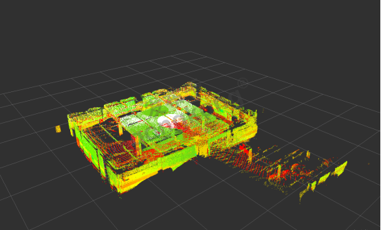

在算法落地优化层面,纯激光SLAM在商用复杂场景存在两大典型痛点:大面积玻璃幕墙、落地窗易造成激光穿透,引发地图轮廓缺失与实时定位漂移;高峰期密集人流、移动推车等动态障碍物,会干扰点云匹配,导致定位失效。目前行业规模化落地普遍采用“激光+视觉语义”融合导航方案:通过视觉语义分割精准识别玻璃通透区域,在建图阶段标记为透明虚拟障碍并补充墙体空间约束,修复地图缺损问题;同时引入动态目标剔除算法,依托点云运动一致性特征过滤行人、移动物体,仅保留建筑墙体、固定设施等静态结构作为稳定定位锚点。针对长走廊、空旷大厅等特征稀疏场景的回环检测失效问题,行业普遍采用分区建图与分层地图管理机制,将全域大地图拆解为多个独立子区域,通过拓扑节点与楼层标识实现跨区域无缝导航,有效抑制长时长连续作业产生的定位累计误差。
在工程化与运维层面,激光雷达的安装结构设计与标准化运维体系,直接决定设备长期运行稳定性。落地实践中,主雷达普遍安装于机器人顶部居中位置,合理抬高安装高度,规避地面水渍、反光干扰,保障全周向无遮挡探测。针对清洁作业高频剐蹭、轻微碰撞的工况特点,多数商用机型配备雷达防撞围边与缓震底座,降低机械冲击造成的光轴偏移、结构松动等故障风险。规模化部署场景已形成成熟的标准化运维机制:依托云端实时监测设备点云质量、测距精度数据,配合人工定期清洁雷达视窗、周期性精度校准,可提前预判雷达性能衰减,实现故障预警与预防性维护。
