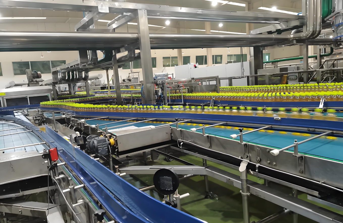

  某大型食品饮料企业拥有多条灌装、配料、贴标一体化自动化产线,全线采用三菱FX3U系列PLC作为各工序控制核心原有通讯方案存在多重短板:一是串口通讯传输延迟高,配料温度、灌装产量、设备运行时长等关键生产数据无法实时上传;二是串口资源冲突,现场GOT触摸屏、GXWorks2编程电脑、MES采集端无法同时接入,频繁拔插通讯线极易中断24小时连续生产,还会破坏食品车间洁净作业标准;三是MES系统标准采用ModbusTCP协议采集设备数据,FX3U串口无法直接转换协议,若更换带网口新型PLC,整线停产改造周期长、硬件改造成本高。

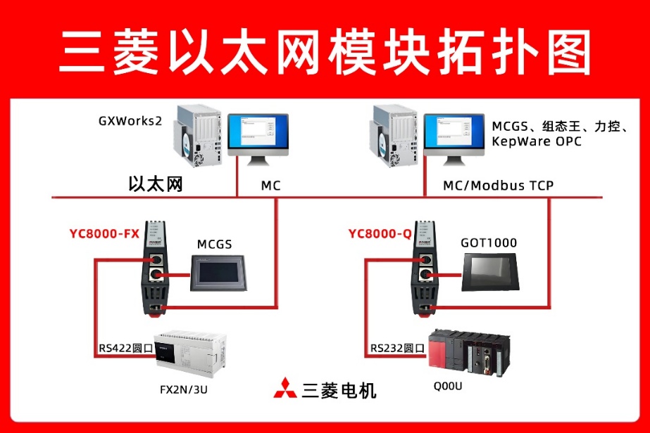

二、系统整体架构组成
  整套数据采集系统分为底层控制层、协议转换网关层、上层MES管理层三层架构,设备配置贴合食品车间防尘、防油、稳压工况:
1.底层控制单元:三菱FX3U PLC,分柜部署于配料、灌装、封盖各工序控制柜,采集产量计数、料液液位、设备故障代码、工艺温度、运行时长等数据,存储至D寄存器数据区。

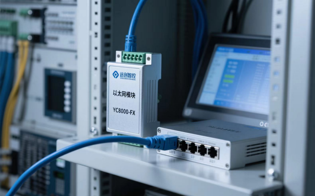

2.协议转换网关YC8000-FX以太网模块,工业导轨式安装,COM1口通过屏蔽线直连FX3URS422编程口,COM2口复用对接三菱GOT触摸屏;RJ45网口接入车间工业交换机,内置协议转换内核,同步支持三菱MC协议与ModbusTCP协议,实现多主站并发通讯。
3.现场操作终端:三菱GOT1000触摸屏,通过网关扩展串口读取PLC实时参数,完成本地设备启停、工艺微调、故障报警展示。
4.上层数据管理端:一是中控室上位机,搭载GXWorks2实现PLC远程编程监控;二是工厂MES系统服务器,以ModbusTCP客户端形式主动访问YC8000-FX网关,定时采集标准化生产数据,用于产能统计、质量追溯、设备OEE分析。

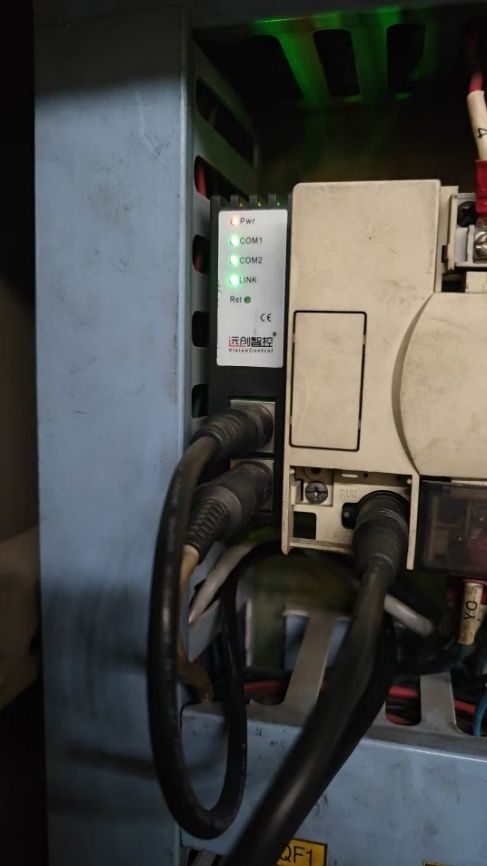

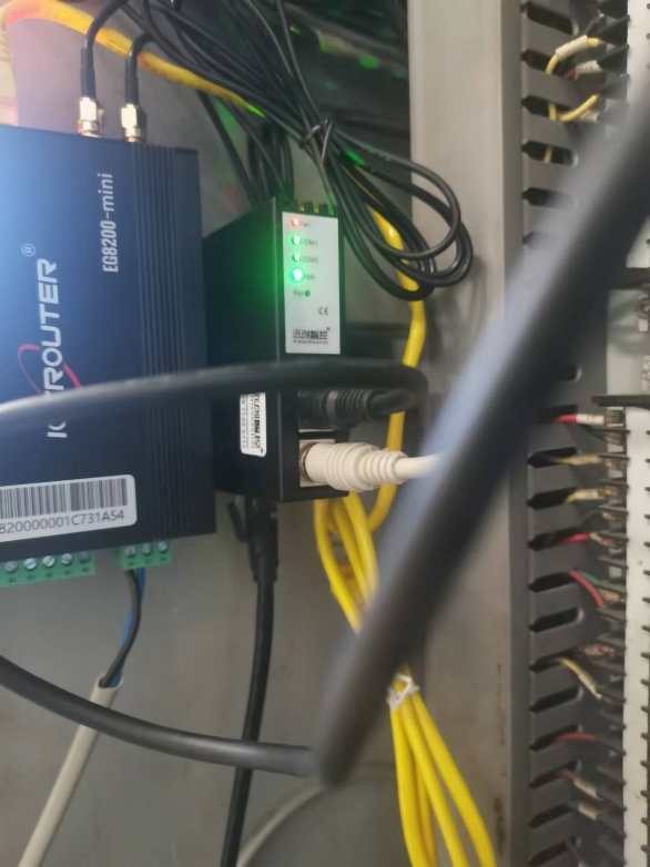

  按照食品车间电气安全规范完成布线:将YC8000-FX卡装在控制柜35mm标准导轨,COM1口接FX3U编程圆形串口,COM2口连接GOT触摸屏通讯线;模块接入24V稳压直流电源并可靠接地,规避车间变频器、输送电机带来的电压波动干扰;屏蔽网线一端接入网关RJ45网口,另一端接入车间工业交换机,完成局域网组网。接线完成后通电,确认Pwr电源灯常亮、Link网口指示灯稳定亮起,硬件链路无故障。
