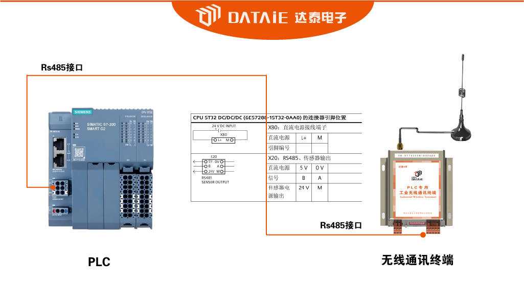

三、接线方式
1. PLC与DTD434MC接线
文章配图-1
文章配图-2

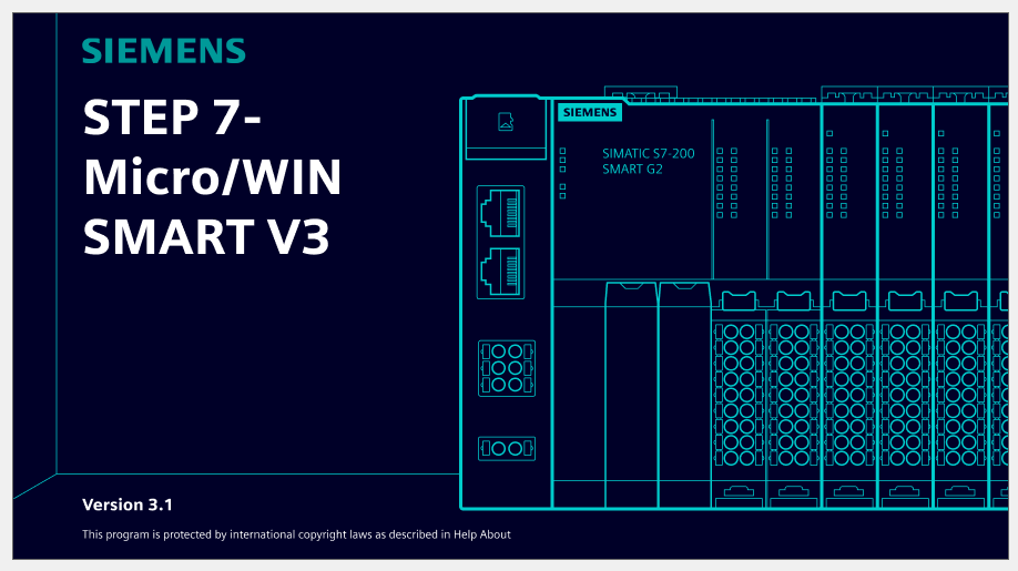

四、PLC软件
文章配图-1
程序源代码在文件夹中,可通过达泰技术人员索要学习交流

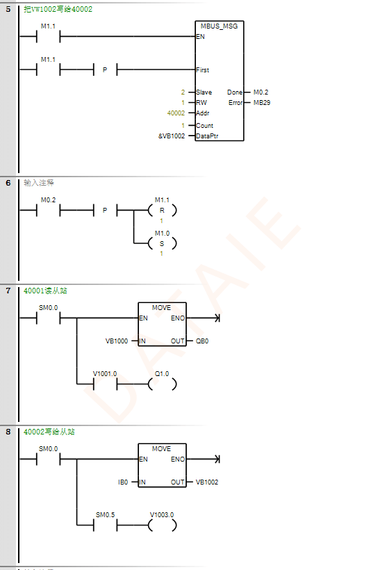

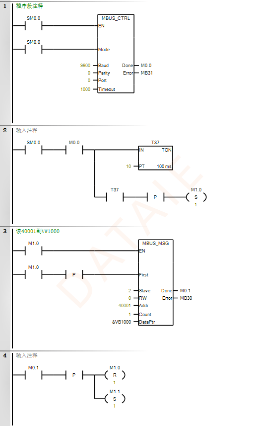

1. 编写主站Modbus RTU Master程序如下
文章配图-1
文章配图-1

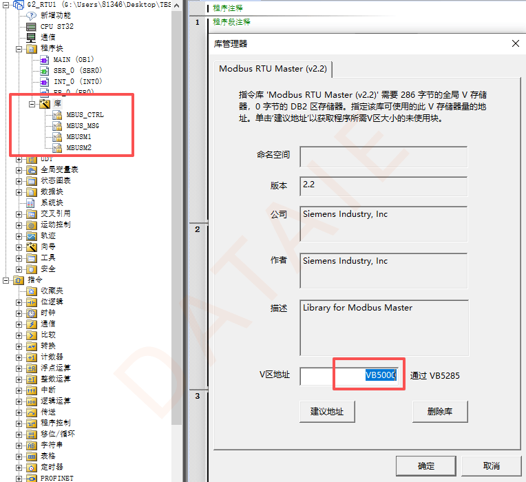

在项目树中点击库管理器右键,分配库管理器,如下所示

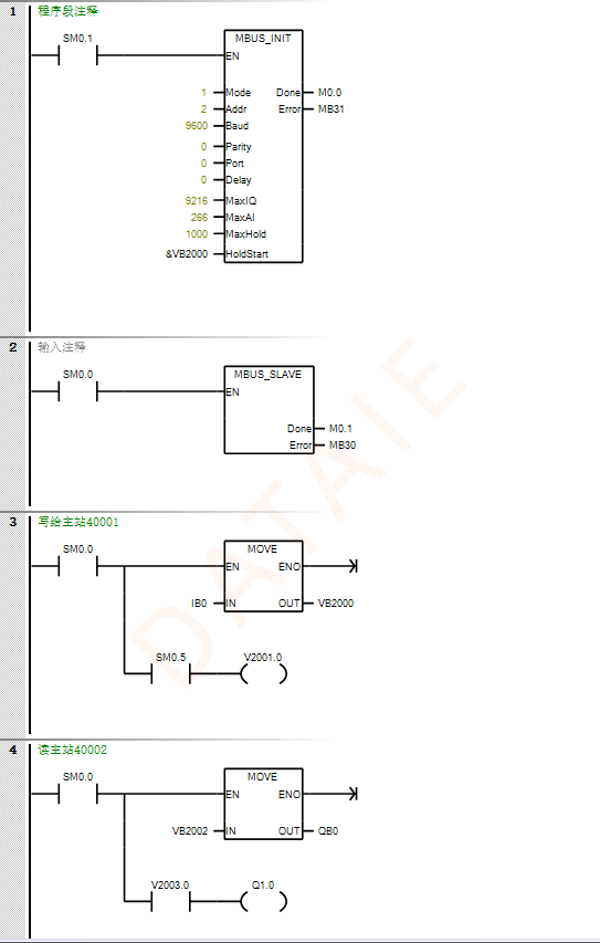

2. 编写从站Modbus RTU Slave程序如下
文章配图-1

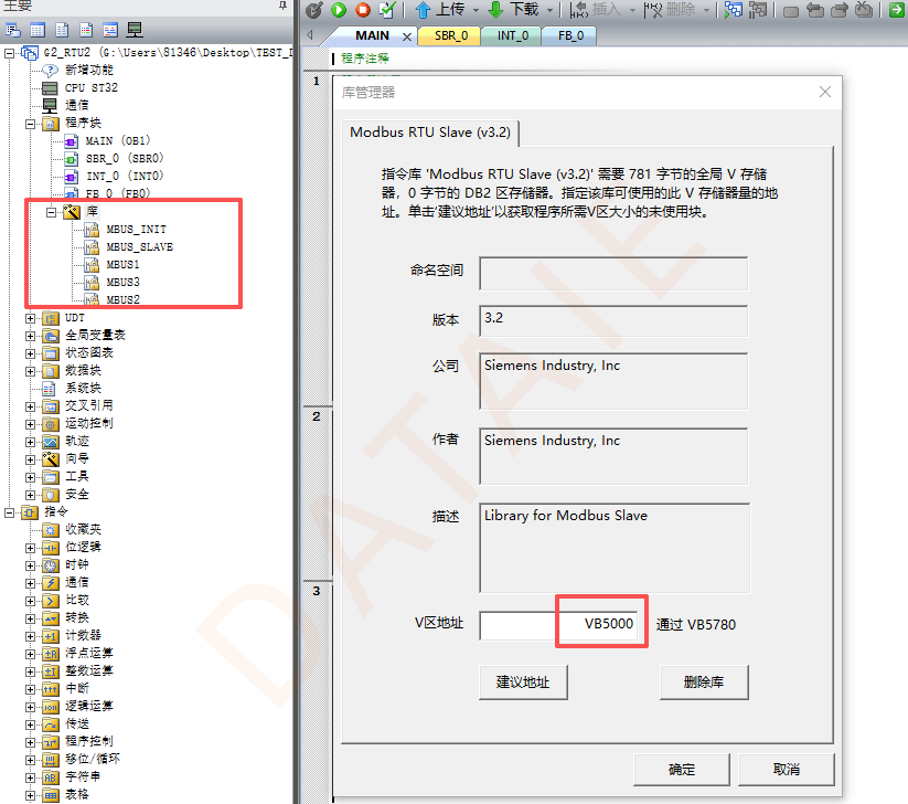

点击项目树,在库上点击右键,分配库存储器如下
文章配图-1
把主站和从站程序分别下载进各自的PLC。
