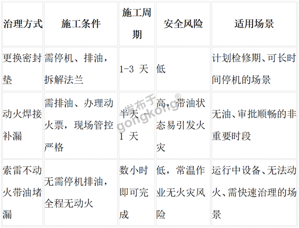

二、不同变压器漏油治理方式对比
目前行业内常用的治理方式各有优劣,具体对比如下:
