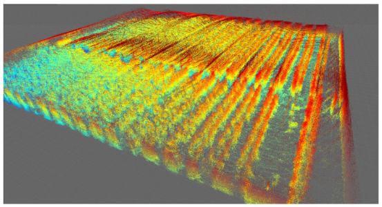

针对温室长条垄作的种植结构,3D 激光雷达通常采用 定点面扫 + 移动拼接的成像模式。固定安装于棚顶桁架的设备,可通过扫描机构覆盖下方扇形监测区域,单台设备即可覆盖多条种植垄的冠层范围;若搭载在轨道巡检车、移动式喷灌机等行走机构上,则随载体沿垄道匀速行进,通过逐行扫描完成数据拼接,最终生成整棚作物的高密度三维点云地图,完整还原作物株型轮廓、冠层起伏与垄面基质的高低变化。原始点云数据会先经过降噪过滤,剔除棚膜反光、悬挂水滴、空气粉尘形成的无效噪点,再通过平面拟合算法精准分割出垄面基质层作为高度基准面 —— 而非以棚内地面为基准,规避了栽培槽高差、起垄高度不均带来的系统误差,为后续长势参数计算提供可靠基准。

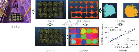

在株高监测场景中,系统会基于预处理后的点云数据,通过聚类分割算法提取作物冠层特征,对于株型独立的作物可实现单株级轮廓识别,提取最高点坐标后结合垄面基准面的高度数值,自动计算出对应株高,最终输出全棚株高分布热力图,精准识别长势过快的徒长株与发育迟缓的弱株。相比人工抽样仅能获取少量样本数据,激光雷达可实现全域覆盖监测,管理人员可根据长势差异调整分区水肥策略,针对弱苗精准补肥,对徒长株调控水分与棚内温度,大幅提升作物生长一致性,为标准化采收、统一上市奠定基础。在番茄、黄瓜、生菜等主流设施作物种植中,该技术可显著缩减人工测量工时,数据精度也远高于传统人工抽检。
针对种植密度与出苗率监测,3D 激光雷达可通过点云实例分割算法标记作物的坐标位置,自动统计单位面积内的植株数量,快速计算出苗率与实际种植密度,精准定位缺苗、断垄区域。在育苗棚中,以往人工盘点单盘穴盘出苗率需要逐格清点,激光雷达可快速完成整棚统计,及时发现出苗不足的穴盘并安排补苗;在成株期,系统还可通过冠层覆盖度判断种植密度是否合理,预警因植株过密导致的通风差、病害高发风险,指导农户及时间苗、整枝,平衡种植产量与果实品质。
