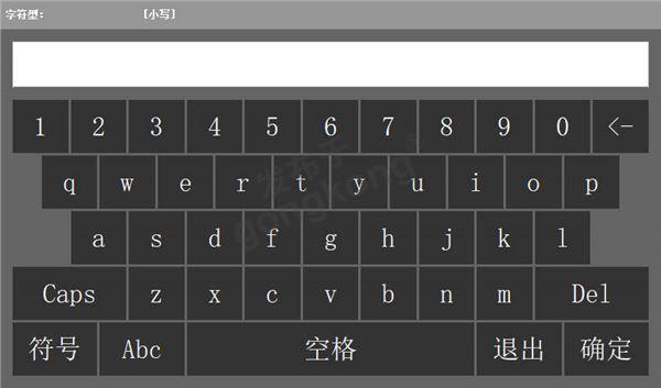

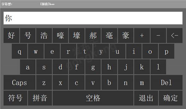

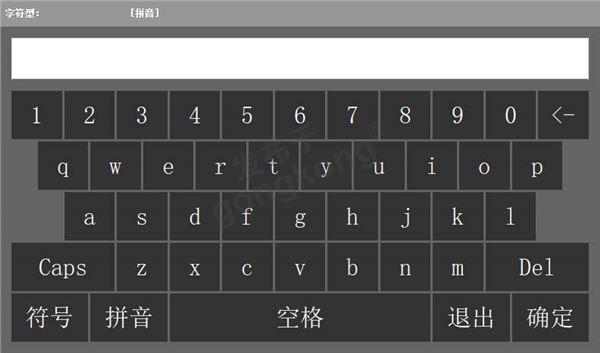

mcgs昆仑通态触摸屏支持输入中文字符吗?
不是组态画面时输入得中文文本,是触摸屏运行时,在输入框中输入中文字符。
稀有小肥肥
  • 帖子:0帖 | 26回
  • 历史总积分:112
  • 注册:2016年5月15日
发表于:2026-07-21 14:30:37
可以的,变量连接为字符串,点右下角第二个按钮可以切换中英输入法
