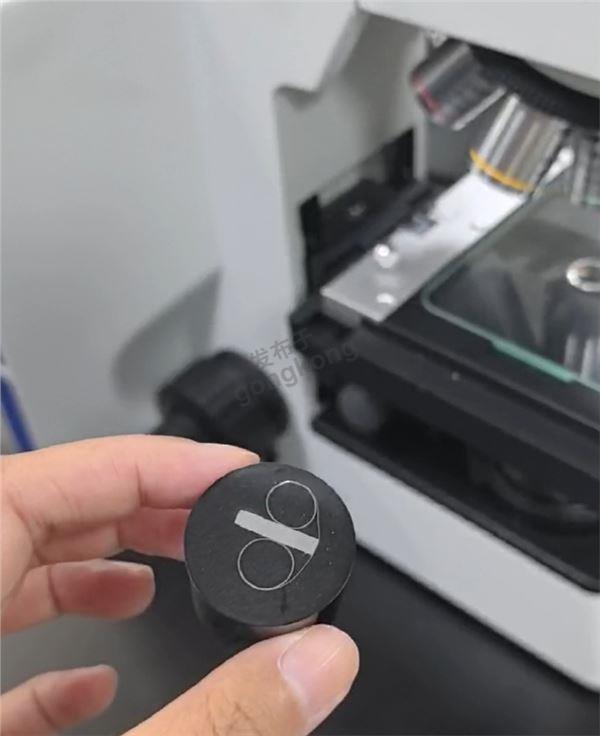

经过金相制样后的串联铝排

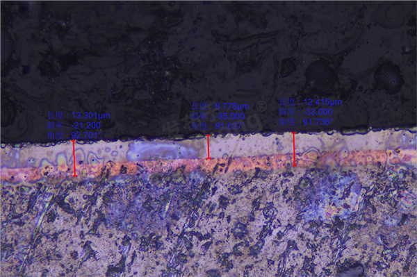

把铝排取样、镶嵌、研磨、抛光,做出一个平整的横截面,放到气切片分析显微镜底下看。晶粒大小、形状分布一眼可见,镀层厚度更是直接测量,边界清清楚楚。
比如苏州汇光HX系列金相切片分析显微镜,20倍到2000倍可调,自带测量软件,点两下鼠标就能出数据,还能直接导出报告,省得手动记录。
切片分析显微镜下的串联铝排及测量数据
