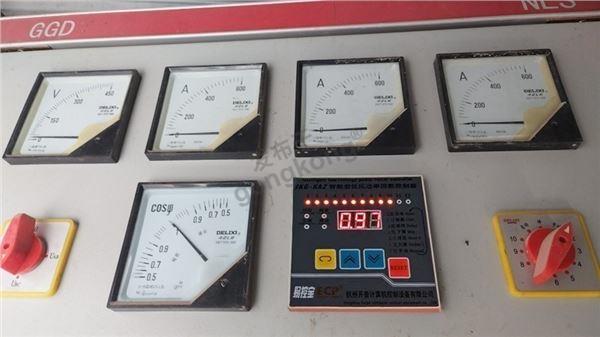

无功补偿几十年,见过不少厂区电工头疼功率因数罚款。尤其是10kV高供低计的用户,按理电表只计量低压侧负荷,基本不用操心变压器变损导致的功率因数超标问题,可不少厂子月月挨罚,查遍线路、电机、电容器都找不到病根。前段时间邻镇一位老周师傅的案例,把这个行业通病暴露出来,今天结合实操给大伙明白。
一、厂区概况:看着漂亮的补偿方案,月底电费单直接傻眼
老周负责一家五金加工厂配电,变压器800kVA,供电方式10kV高供低计,车间冲压、打磨设备分白班生产,夜里全厂停工,仅留照明、监控微弱负荷。
前两年厂里配的普通无功补偿控制器,一到白天午休、设备半开轻载时段,配电柜补偿装置直接罢工。老周拆开控制器研究才懂:老式控制器采样门槛高,负荷电流太小就触发欠流保护,整机锁死不投电容。
白天车间只剩几台小电机运转,感性无功没人补,功率因数瞬间掉到0.8 以下,电力后台实时告警。为了应付白天考核,老周图省事,直接额外加装一组固定电容,24 小时投入,想着白天轻载能兜底,问题就能解决。
改造完头半个月,白天抄表看功率因数稳定在0.95以上,老周还跟同行炫耀自己这套土办法好用。可等到当月电费账单出来,所有人都了:力调电费罚款3000多元,比没装固定电容前罚得更多。
二、反复排查:白天数据全合格,罚款根源藏在深夜无人时段
厂里老板当即要求老周全面排查,老周连续一周白天蹲守配电室记录数据,整理出工况对比表:
白天所有时段功率因数全部符合考核标准,看不出任何问题,老周一度怀疑电表故障、供电计量出错,联系供电运维上门校验电表,校验结果计量准确。
供电师傅调取全天24小时无功曲线,真相才浮出水面:每天夜里全厂停产,几乎没有感性负载消耗无功,固定电容持续输出大量容性无功,出现严重过补偿。深夜无人值守,没有人工切除电容,整晚持续反向无功不断累积,月度统计后直接触发高额力调罚款。
简单说:白天靠固定电容稳住功率因数,深夜固定电容反倒成了累赘,一整夜反向无功累积,直接抹平白天的合格数据,月底罚款翻倍。

四、实操整改方案:淘汰固定电容,更换高精度采样控制器
在专业无功技术团队指导下,老周拆掉整套固定电容,更换了支持5mA超微电流采样的新一代无功补偿控制器,整改后运行逻辑改变:
1. 白班正常生产、午休轻载工况
控制器可以精准捕捉极小负荷电流,不会触发欠流停机,实时测算现场感性无功需求,按需投切电容器,缺多少无功补多少,功率因数稳定在0.95标准区间,不存在欠补。
2. 深夜全厂空载停机时段
车间无生产负荷,控制器实时检测到容性无功超标,自动切除所有电容回路,杜绝电容持续投入造成过补偿,不会产生反向无功堆积。
3. 全时段自动动态调节
无需人工值守、不用手动投切电容,负荷大小变化都能自适应,告别固定电容24 小时持续投运的弊端。
整改后次月电费单出炉,力调罚款直接清零,连续三个月考核功率因数稳定达标,没有再产生额外扣费。
