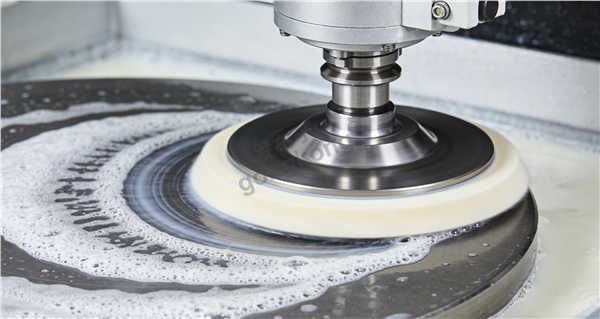

统一测试基准:全自动平面CMP抛光机,聚氨酯抛光垫,抛光压力 0.9bar,转盘转速 70r/min,浆料 1:1 兑去离子水,每组工件 50 片批量测试,记录镜面效果、缺陷数量、单盘清洗时长三大核心指标。
