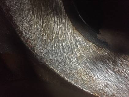

针对脱硫泵泵壳、叶轮等过流部件的腐蚀磨损问题,采用碳纳米聚合物材料进行在线修复,无需拆卸返厂,48小时内完成修复,修复后使用寿命可超过新品。该技术已成功应用于多家企业,泵效提升6%-7%,综合修复成本较更换新部件降低50%-70%

一、脱硫泵为何频繁腐蚀磨损?
脱硫浆液循环泵是湿法脱硫系统的核心设备,其失效原因可归结为三重破坏的叠加:
1. 化学腐蚀
氯离子在浆液中可富集至80000mg/L以上pH值在5.0~8.5之间波动,对金属材质产生持续电化学腐蚀和点蚀。
2. 固体磨蚀
浆液含固量通常为8%~28%,固体颗粒粒径20~400µm,高速流动下对泵壳、叶轮造成剧烈冲刷。
3. 气蚀破坏
浆液中夹带的气体在泵内局部聚集引发气蚀,导致材料剥落。

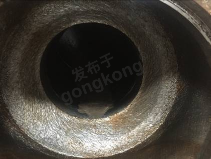

典型失效数据(以某热电厂600DT脱硫泵为例):
●材质:Cr30
温度:70℃ | pH值:5.5 | 含固量:8%~17%
叶轮使用周期仅约1年,泵壳局部腐蚀磨损深度达8~10mm

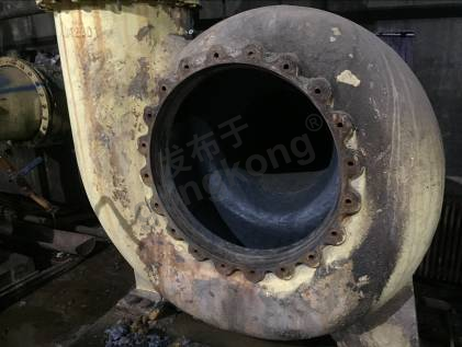

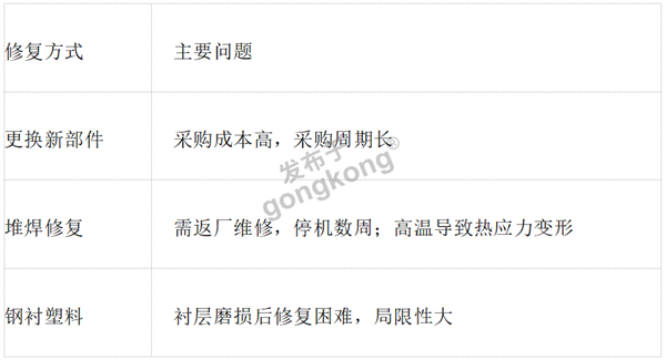

二、传统修复方式的三大痛点
传统方式普遍存在成本高、周期长、反复失效的共性难题。

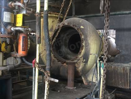

1、在线修复,无需拆卸:现场施工,一般情况下48小时内完成修复。

以某热电厂600DT脱硫泵泵壳修复为例:
第一步:拆卸与清洗
拆除叶轮,留出操作空间。用蒸汽对泵壳内表面蒸煮,清除残留介质。

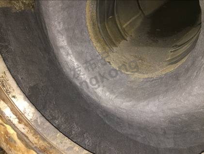

第二步:表面处理(关键步骤)
对泵壳冲刷腐蚀部位进行喷砂处理,去除氧化层,增加表面粗糙度(≥75μm),确保材料粘结力。
第三步:清洗
使用99.7%无水乙醇彻底清洗修复面,去除残留污物,晾干。
第四步:涂刷底漆
按比例调和SD3000底涂材料,均匀涂刷至泵壳修复面。
第五步:涂覆耐磨层
调和SD7400耐磨材料,均匀涂抹至修复面,反复刮压确保密实平整。涂抹厚度根据磨损情况确定。
