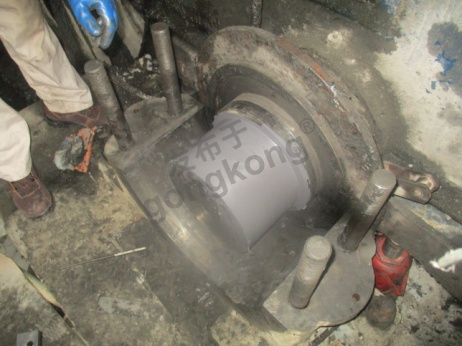

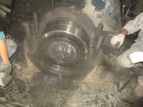

球磨机减速机小齿轮轴磨损是水泥、矿山行业常见设备故障。面对单边6mm深度磨损、960r/min高转速、无法盘车的现场条件,设备管理人员最关心:维修费用多少?停机多久?会不会断轴?本文基于索雷工业真实修复案例,从方案对比、技术原理、操作流程、费用工期四个维度给出答案。
一、磨损成因与典型故障参数
球磨机减速机小齿轮轴磨损的根源在于金属疲劳叠加高频带载启停。水泥行业错峰生产,设备每天带载启停一次,冲击载荷使轴承内圈与轴颈之间产生微动磨损,一旦出现间隙便迅速恶化,最终表现为轴承跑内圈——温度骤升、振动超标、设备跳停。
典型故障参数: 轴径280mm,磨损后268mm,单边磨损6mm,磨损宽度150mm,转速960r/min,后轴肩端面同时受损。

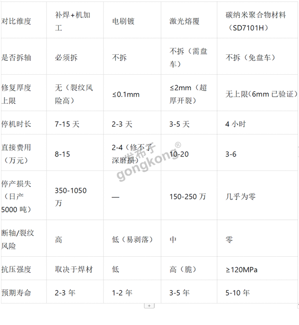

四种维修方案对比
补焊需拆卸外运,热应力致断轴风险高。电刷镀仅限微米级,深磨损无法修复。激光熔覆受制于盘车条件、超厚开裂风险和大型设备入场门槛。索雷碳纳米聚合物材料技术在线修复无需拆卸、无需补焊、无需盘车、不限厚度,4小时恢复运行。

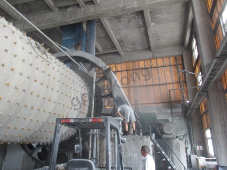

四、现场修复操作流程(4小时)
以滁州金瑞水泥球磨机减速机小齿轮轴修复案例为参照。该技术方案自2018年首次应用以来,已在该集团多台设备上持续稳定运行。

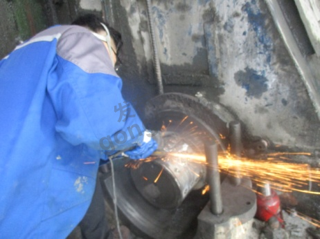

第一步:表面烤油。乙炔氧气烘烤磨损部位,去除金属微孔内油脂。
第二步:表面打磨。磨光机粗化至Ra6.3以上,露出金属原色,提高粘接面积。

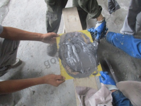

第三步:调和材料。按重量比精确称量SD7101H两组分,充分调和均匀。

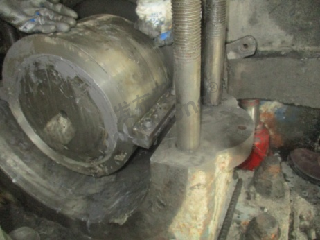

第四步:涂抹与工装定位。均匀涂抹磨损表面,安装专用工装,以未磨损原始轴径为基准锁紧。工装预留脱模锥度和顶丝孔。
第五步:固化。自然固化30分钟后加热固化至设计强度。
第六步:拆卸工装、安装轴承。拆卸后清理多余材料,同时加热轴承至指定温度,热装到位。
针对轴肩端面磨损:本案例后轴肩端面严重磨损,工程师提前加工专用垫圈补偿磨损量,保证轴承轴向定位精度。
