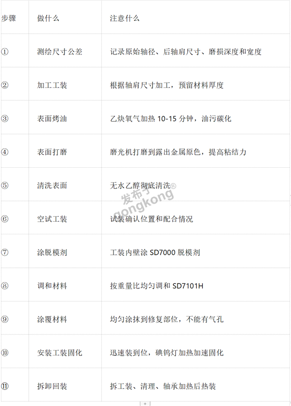

现场具体操作流程(11步)
材料能不能粘牢、尺寸能不能保证,每一步都关键。
整个流程走下来,熟练的话4-6小时完事。当天修,当天转。

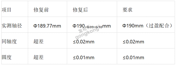

修复前后尺寸对比:

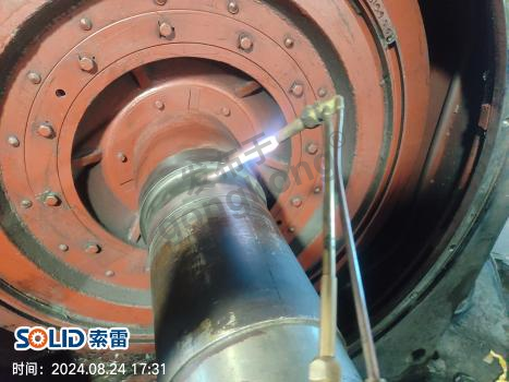

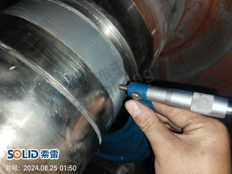

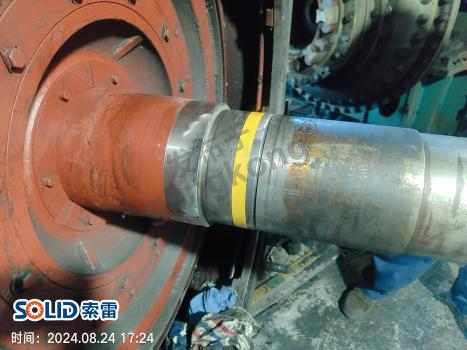

五、真实案例:建龙西林钢铁粉碎机电机轴
2024年8月,建龙西林钢铁一台粉碎机电机出了轴承跑内圈的故障。
当时的情况:
实测轴径Φ189.77mm,原始Φ190mm,磨损了0.18-0.23mm
轴承型号6238M/C3,轴承位宽度48mm,后轴肩基准Φ208.65mm
设备拆不下来,返厂根本不现实,生产线等不起
索雷团队是怎么做的呢?
现场测绘尺寸 → 根据后轴肩Φ208.65mm加工定制工装 → 烤油→打磨→清洗→涂覆SD7101H材料 → 安装工装固化 → 拆卸工装测量。
修复后的结果:
轴径完全满足过盈装配条件
轴承加热120℃热装到位
两天内全部搞定(含工装加工时间),设备正常复产。
截至现在,该设备已稳定运行近一年,未出现复发。 这不是临时应付,是永久性修复。
