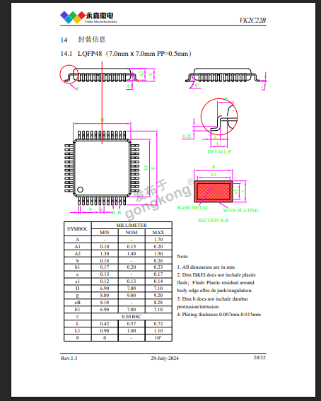

一、概述VK2C22B是一个点阵式存储映射的LCD驱动器,可支持 最大160点(40SEG×4COM)的LCD屏。单片机可通过 I2C接口配置显示参数和读写显示数据,也可通过指令 进入省电模式。其高抗干扰,低功耗的特性适用于水电 气表以及工控仪表类产品。Z122+218
二、特点
• 工作电压 2.4-5.5V
• 内置32 kHz RC振荡器
• 偏置电压(BIAS)可配置为1/2、1/3
• COM周期(DUTY)为1/4
• 内置显示RAM为44x4位
• 帧频可配置为80Hz、160Hz
• 省电模式(通过关显示和关振荡器进入)
• I2C通信接口
• 显示模式40x4
• 3种显示整体闪烁频率
• 软件配置LCD显示参数
• 读写显示数据地址自动加1
• VLCD脚提供LCD驱动电压源(≤VDD)
• 内置16级LCD驱动电压调整电路
• 内置上电复位电路(POR)
• 低功耗、高抗干扰
• 封装 LQFP48(7.0mm x 7.0mm PP=0.5mm) DICE COG

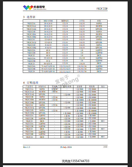

高抗干扰LCD液晶控制器及驱动系列:
VK2C21A  2.4~5.5V  20seg*4com  16*8  偏置电压1/3 1/4  I2C通讯接口   SOP28DICE/DIE裸片(绑定COB);COG(绑定玻璃)     高抗干扰/抗噪/低功耗
VK2C21AA  2.4~5.5V  20seg*4com  16*8  偏置电压1/3 1/4  I2C通讯接口   SSOP28;DICE/DIE裸片(绑定COB);COG(绑定玻璃)     高抗干扰/抗噪/低功耗
VK2C21B  2.4~5.5V  16seg*4com  12*8  偏置电压1/3 1/4  I2C通讯接  SOP24DICE/DIE裸片(绑定COB);COG(绑定玻璃)     高抗干扰/抗噪/低功耗
VK2C21BA  2.4~5.5V  16seg*4com  12*8  偏置电压1/3 1/4  I2C通讯接  SSOP24DICE/DIE裸片(绑定COB);COG(绑定玻璃)     高抗干扰/抗噪/低功耗
VK2C21C  2.4~5.5V  12seg*4com  8*8   偏置电压1/3 1/4  I2C通讯接口  SOP20DICE/DIE裸片(绑定COB);COG(绑定玻璃)     高抗干扰/抗噪/低功耗
VK2C21D  2.4~5.5V  8seg*4com  4*8  偏置电压1/3 1/4  I2C通讯接口  NSOP16DICE/DIE裸片(绑定COB);COG(绑定玻璃)     高抗干扰/抗噪/低功耗
VK2C22A  2.4~5.5V    44seg*4com      偏置电压1/2 1/3  I2C通讯接口  LQFP52DICE/DIE裸片(绑定COB);COG(绑定玻璃)     高抗干扰/抗噪/低功耗
VK2C22B  2.4~5.5V  40seg*4com      偏置电压1/2 1/3  I2C通讯接口  LQFP48DICE/DIE裸片(绑定COB);COG(绑定玻璃)     高抗干扰/抗噪/低功耗
VK2C23A  2.4~5.5V  56seg*4com   52*8 偏置电压1/3 1/4  I2C通讯接口  LQFP64DICE/DIE裸片(绑定COB);COG(绑定玻璃)     高抗干扰/抗噪/低功耗
VK2C23B  2.4~5.5V  36seg*8com      偏置电压1/3 1/4   I2C通讯接口  LQFP48DICE/DIE裸片(绑定COB);COG(绑定玻璃)     高抗干扰/抗噪/低功耗
VK2C24A  2.4~5.5V  72seg*4com  68*8 60*16  偏置电压1/3 1/4 1/5  I2C通讯接口  LQFP80;DICE/DIE裸片(绑定COB);COG(绑定玻璃)     高抗干扰/抗噪/低功耗
VK2C24B  2.4~5.5V  56seg*4com  52*8 44*16  偏置电压1/3 1/4 1/5  I2C通讯接口  LQFP64;DICE/DIE裸片(绑定COB);COG(绑定玻璃)     高抗干扰/抗噪/低功耗
