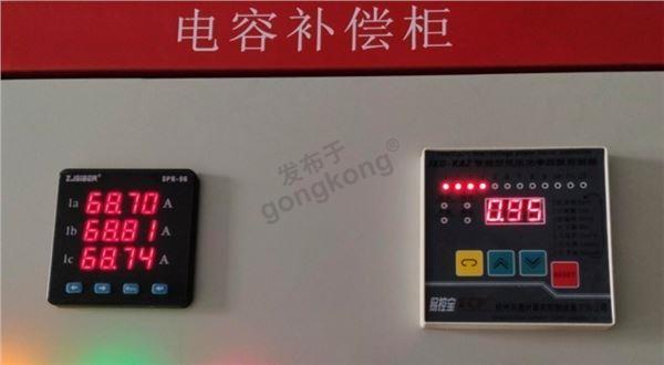

无功补偿几十年,上个月接手一家汽配加工厂的维保业务,老板一见面就倒苦水:工厂白天生产一切正常,电表功率因数稳稳卡在0.95以上,可每月电费单总有一笔几百上千的力调电费罚款,查了近半年夜间用电记录,功率因数常年超前0.9,供电所每月上门提醒整改,前后换了两批电容补偿柜,问题半点没解决。
一、现场初查:两套补偿柜轮番上阵,整改全做无用功
这家汽配厂配套600kW光伏电站,厂区大门、车间外墙一共装了12台直流充电桩,配电房原有一套10回路常规电容补偿柜。
起初供电所判定是无功补偿容量不足,老板直接追加一套扩容电容柜,满以为能解决罚款问题,结果次月罚款只少了几十块,深夜功率因数超前现象丝毫没变。

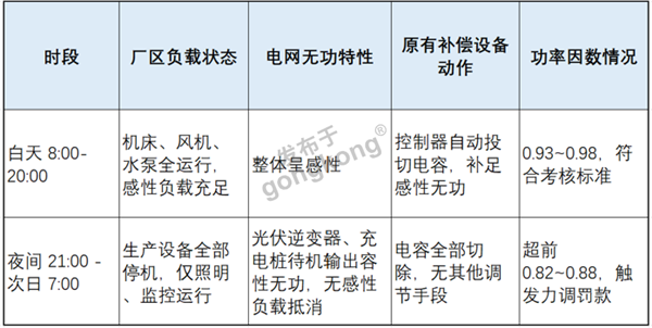

找电力公司要了15分钟间隔的有功无功数据表,整理出昼夜电网工况对比表:
蹲守期间发现一个关键细节:夜里全厂机器断电,但光伏逆变器、充电桩不会彻che底断电,一直处于待机休眠模式,持续向低压400V电网输送容性无功。
传统补偿柜只有电容器,电容器只能发出性无功抵消电机变压器产生的感性无功;电网堆满容性无功时,电容投上去只会让过补更严重,控制器只能全部切掉电容,没有任何手段吸收多余容性无功,这就是整改无效的根本原因。

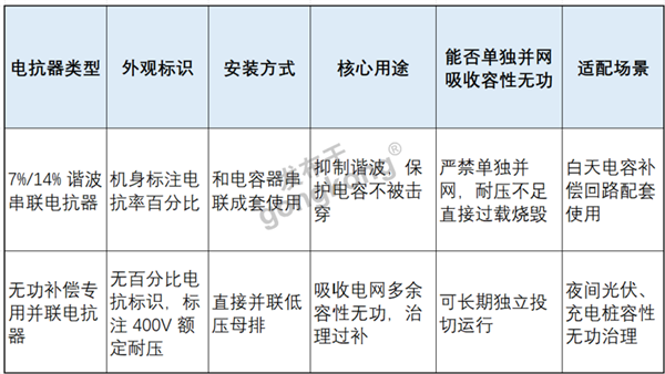

我当场给老板和维修电工讲清两类电抗器的核心区别,做成简易对照表方便现场区分:
很多基层电工都有这个误区:只要带铁芯的电抗器都能吸无功。两类产品设计耐压、绕组结构不同,谐波电抗器依靠电容串联分压才能正常工作,直接接400V母线会持续过压过载,存在重大起火隐患,不能混用。
