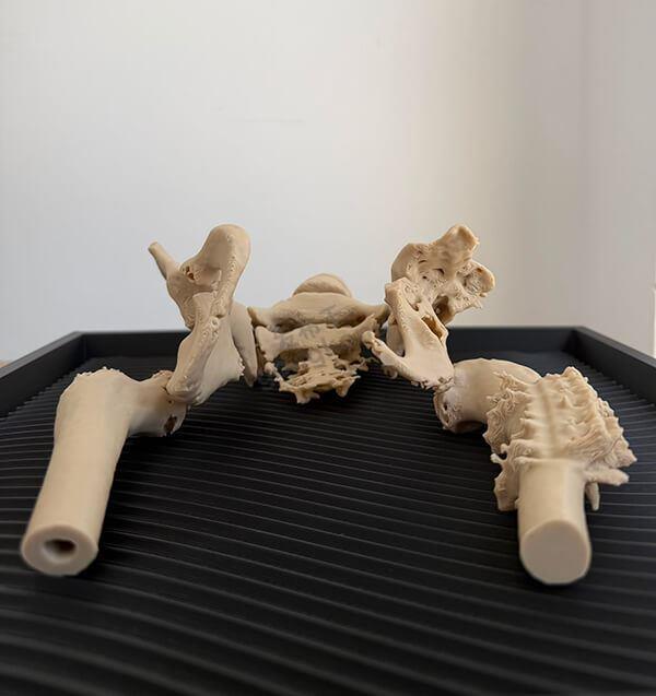

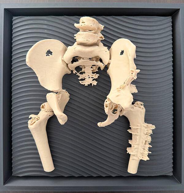

近日,eSUN易生合作伙伴 Formon3D 为科索沃大学临床中心(QKUK)骨科,制作了一套1∶1还原的患者特异性骨科解剖模型。

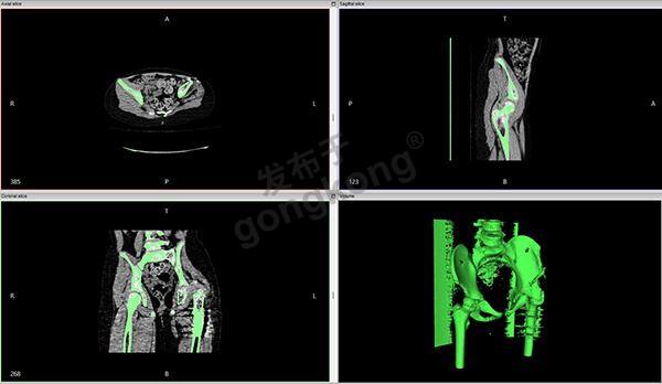

如上图所示,通过提取患者真实的CT扫描数据,Formon3D采用 eSUN易生“骨白色”PLA+材料,成功1:1打印出了包含骨盆、骶骨、腰椎和股骨在内的高度精确的3D解剖模型。
在复杂的骨科手术中,医生对CT、MRI图像及屏幕上的3D数字模型依赖程度较高。然而,对于受严重骨损伤和畸形影响的复杂病例,二维图像往往无法提供全面的空间感知。
通过3D打印这套骨骼模型,有助于更充分地制定手术决策,使医生在进入手术室前,就能直观地“触摸”到患者真实的解剖结构,从而精准评估手术方案、规划植入物位置,以降低术中可能发生的不确定性。

骨盆结构较为复杂,包含大量薄壁、开口和不规则几何形状,整个打印过程耗时约40-50小时。要在超长打印时间内保持结构稳定性并保留精细特征,对材料的性能提出了较高要求。
据Formon3D反馈,eSUN易生“骨白色”PLA+在实际应用中主要有两大优势:
高度逼真的视觉效果: “骨白色”的色泽与天然骨组织接近,视觉效果逼真,这一点也受到了参与项目的骨科专家的赞赏。
卓越的尺寸稳定性与精度: 在长达几十个小时的打印中,eSUN易生PLA+翘曲率低、挤出质量高。模型打印完成后,没有明显的缺陷和尺寸误差,材料在整个打印过程中表现出优异的层间结合性和尺寸稳定性。
