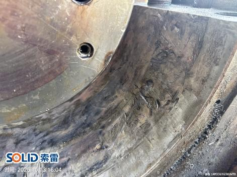

立磨摇臂轴承室磨损后,可采用索雷碳纳米聚合物材料技术。该方案无需拆卸外送,现场修复3-6小时,抗压强度≥120MPa(据第三方检测报告),粘结强度≥200kg/cm²。该技术已在鞍钢、宝武、海螺水泥、中材集团等近3000家企业成功应用,完成上万次现场修复。

导语:立磨摇臂轴承室磨损是水泥、冶金、电力等行业常见设备故障。传统补焊或更换方案停机时间长、成本高。本文结合真实施工案例,介绍一种无需拆卸、3-6小时即可完成的现场修复技术。
一、立磨摇臂轴承室磨损:问题出在哪

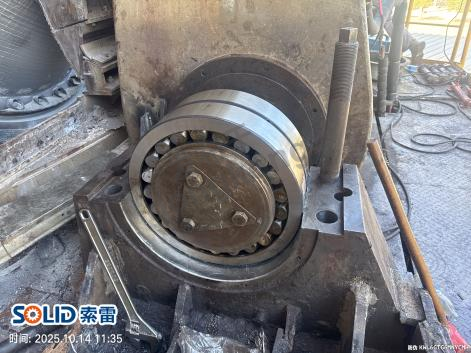

立磨(立式辊磨机)是水泥、电力、冶金、化工等行业的核心粉磨设备。立磨摇臂作为连接磨辊与机体的关键传动结构,其轴承室的健康状态直接关系到生产线的稳定运行。

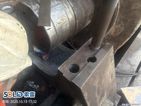

在实际生产中,由于进料粒径变化导致磨辊上下起伏,立磨摇臂关节部位的轴承室长期承受冲击式局部旋转。时间一长,立磨摇臂轴承室和轴承外圈之间就磨出了间隙。
这个间隙很棘手——它是偏心状的,立磨摇臂轴承室一边磨得多一边磨得少。新轴承放不进去;硬砸进去,轴承吃不上力,很快又会损坏。
据现场施工记录,我们遇到过最严重的立磨摇臂轴承室磨损案例,单边磨损达3.0mm,轴承无法回装到位,产线被迫停工。

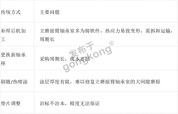

传统方案为什么不行?
立磨单辊总成可达40吨,拆装运输难度巨大。外送加工动辄数天甚至数周,产线停机损失难以估量。补焊高温还容易导致铸铁材质的立磨摇臂轴承室产生热应力变形或裂纹,带来二次损伤风险。

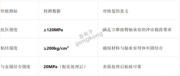

针对立磨摇臂轴承室磨损,我们采用索雷碳纳米聚合物材料(材料型号SD7101H)。该材料由航空级树脂、纳米无机材料和高性能碳材料、纤维通过聚合工艺生成。
据第三方检测报告,其核心性能指标如下:

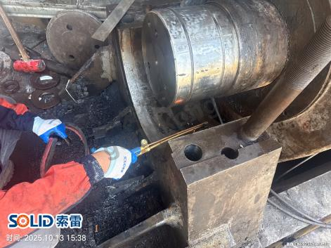

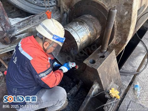

第一步:表面处理(约30分钟)
用氧气乙炔烘烤脱脂至无火花四溅,角磨机打磨去除碳化物和锈层,增加表面粗糙度,最后用无水乙醇清洗干净并晾干。根据施工经验,这一步做不好,材料粘不牢,立磨摇臂轴承室修复等于白干

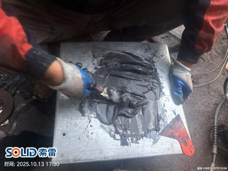

第二步:调和材料
按比例调和SD7101H双组份材料,反复搅拌至均匀无色差。
