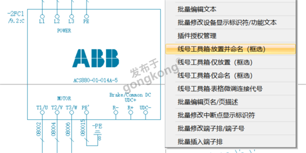

一、主要能干什么
目前覆盖这些高频操作(8 合 1):
· 设备:批量改显示标识符、功能文本
· 中断点:批量改显示标识符
· 端子排:批量改号 / 快速插入
· 连接定义点:批量改连接代号
· 线号:框选或选页,一键放置并命名
· 文本 / 页名:批量改功能文本、自由文本、页名与页描述

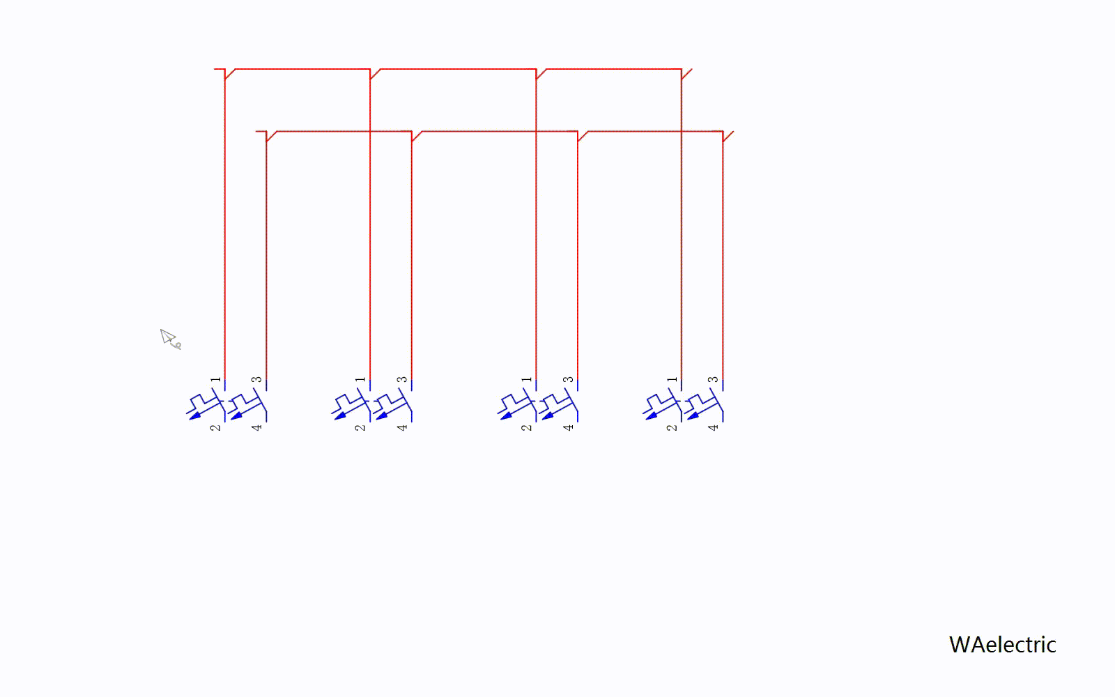

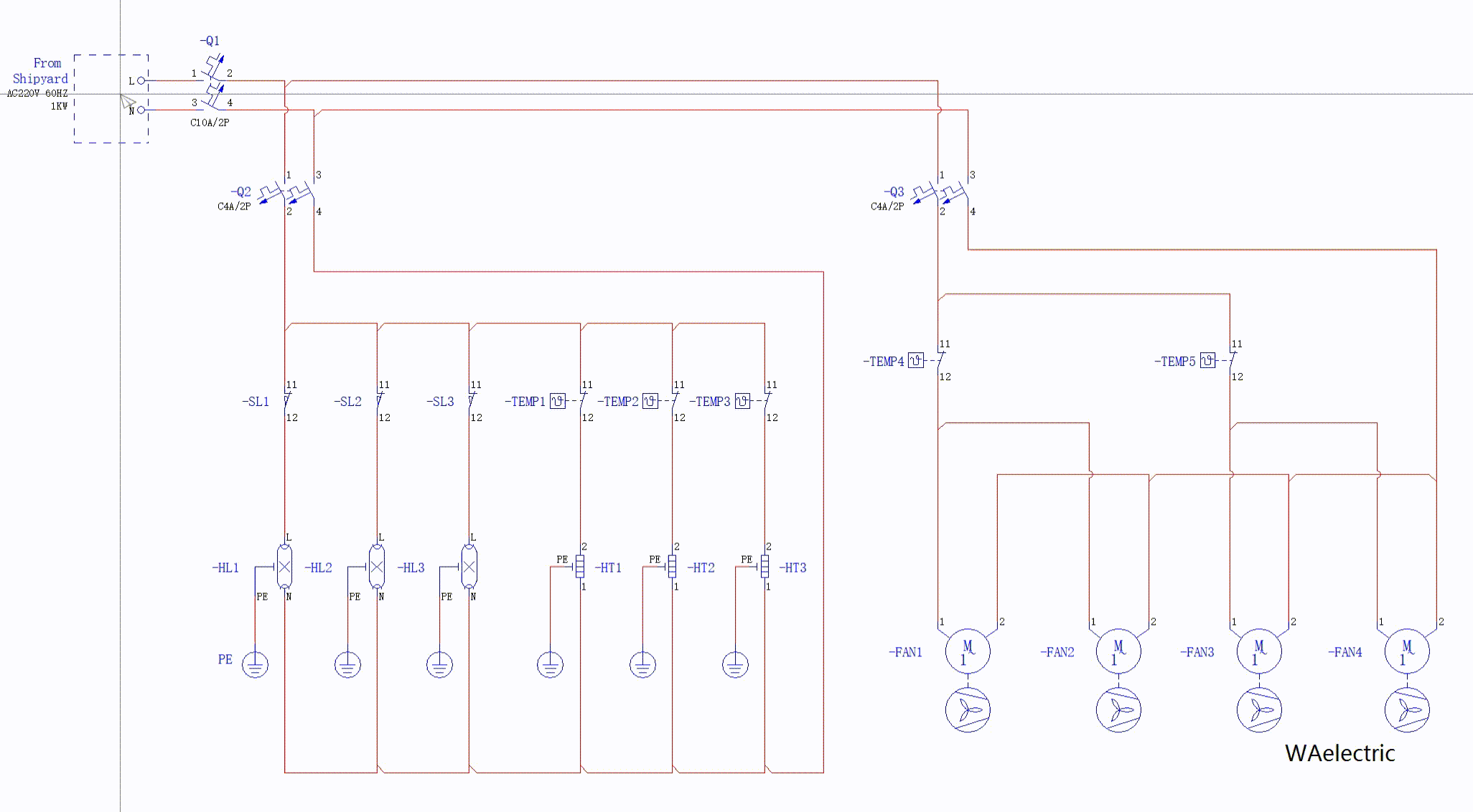

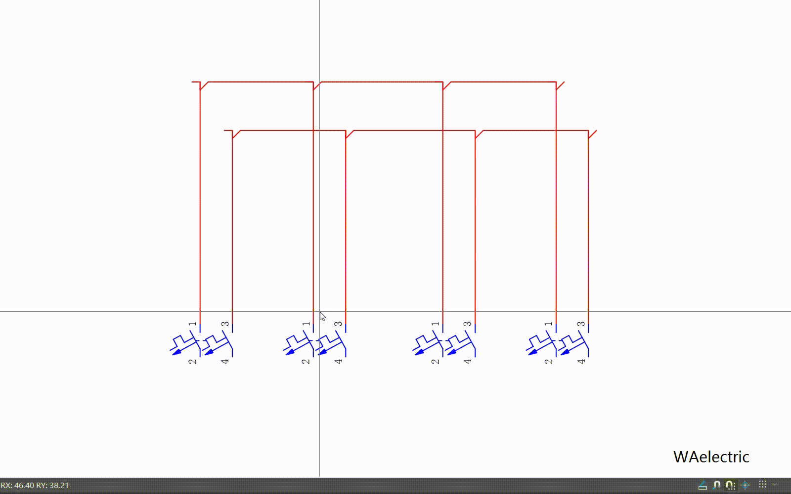

二、场景一:线号不想一个个点
以前补连接定义点(线号),框一大片还得慢慢点。现在可以框选区域或选页,一键放置并命名;按电位编号,
并尽量避免连接代号重复。
