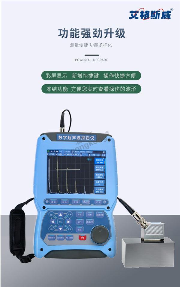

超声探伤仪在电力、石化、锅炉压力容器、钢结构、航空航天、铁路交通、汽车、机械等行业中承担着内部缺陷检测的重要任务。无论仪器性能多好,操作不规范都可能漏掉缺陷或做出错误判断。下面以深圳嘉禾精密仪器有限公司旗下品牌艾格斯威的AG-800PLUS超声探伤仪为例,讲讲正确的操作流程。
第一步:开机前准备与探头连接。在进行检测之前,应检查仪器主机、探头及连接线缆是否完好,确认电池电量充足、接口无松动。艾格斯威AG-800PLUS采用IP65防护标准的合金与硅胶结合外壳,坚固耐用。根据被检工件的材质和检测要求选择合适的探头——直探头适用于锻件、铸件等平面对测场合,斜探头适用于焊缝检测。将探头连接线的插头对准仪器接口,插入后旋转锁紧,轻拉确认连接牢固。准备好耦合剂(机油、甘油或专用耦合剂),并清理工件检测区域的表面,去除油污、锈迹等杂物。
第二步:仪器自动校准。校准是保证检测精度的关键步骤。AG-800PLUS具备一键式自动校准功能,将探头放在标准试块(如CSK-ⅠA)上,按自动校准键,仪器自动测试探头的“零点”、“K值”、“前沿”及材料的“声速”。校准全程有屏幕提示和对话框互动,操作人员无需翻阅说明书即可完成。校准完成后确认水平线性误差≤0.2%、垂直线性误差≤2.5%,方可进行后续测试。未准确校准的仪器,缺陷定位和定量都会出现偏差。建议每次更换探头或检测不同材质工件时重新校准。
第三步:设置检测参数。根据工件厚度和材质设置检测范围。AG-800PLUS检测范围0~15000mm(钢中纵波),透射模式可扩展至30米,一般设为工件厚度的1.5至2倍。工作频率0.4MHz~20MHz可调,粗晶材料选用较低频率,薄壁工件选用较高频率。声速范围100~20000m/s连续可调,需根据被检材料(钢、铝、铜等)输入对应的声速值。调节增益(总增益120dB,步进可选0.1dB、1dB、2dB、6dB),设置闸门和声光报警阈值。对于曲面工件,开启曲面修正功能;对于表面粗糙或远距离探伤,使用增益补偿功能。同时可开启回波包络、峰值记忆、数字抑制(0~80%,不影响线性与增益)等功能辅助检测。
第四步:DAC曲线制作与现场扫查。对于焊缝检测,需要制作DAC(距离-波幅)曲线。AG-800PLUS支持DAC、AVG、TCG曲线自动生成,取样点数量不限,并可进行修正与补偿。在标准试块上选取覆盖工件厚度范围的多个不同深度人工反射体,将探头分别对准各反射体并获取最高回波,仪器自动记录数据并生成曲线。仪器内置13个常用探伤标准(包括AWS D1.1/D1.5、GB/T 11345、NB/T 47013等),现场可直接调用。也可自由输入任意行业标准,存储到500个独立探伤通道中。将耦合剂均匀涂抹在工件表面,以锯齿形或网格形扫查路径覆盖全部被检区域,探头移动速度不超过150mm/s。AG-800PLUS具备自动增益、回波包络、峰值记忆功能——峰值记忆保留扫查过程中的最高回波,避免漏掉缺陷。
第五步:缺陷判定、数据保存与关机维护。当发现超过DAC曲线评定线的回波时,应降低扫查速度,通过前后左右移动探头找到缺陷最高回波位置。仪器自动显示缺陷回波位置(深度d、水平p、距离s)、波幅、当量dB和孔径值。φ值计算功能自动换算缺陷孔径。检测完成后保存A扫波形及数据,可存储至500个独立探伤通道或通过U盘扩展存储。支持蓝牙无线传输至手机APP,现场生成探伤报告并打印。锂电池可拆卸,单电续航15小时。检测结束后关闭仪器电源,用软布清洁探头和机身,去除耦合剂残留。定期(每半年或一年)将仪器送计量机构检定。
