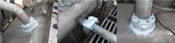

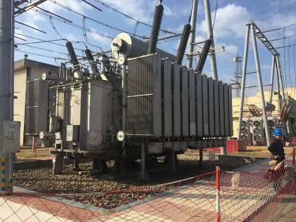

油浸式变压器是变电站的核心设备,其渗漏油问题长期困扰着电力运维人员。从220kV主变到配网干变,阀芯、法兰、焊缝、散热片、瓷瓶、蝶阀等部位均可能因密封老化、砂眼、振动或制造缺陷出现渗漏。渗漏不仅造成油品浪费和环境污染,更严重的是油位降低后,带电接头和开关可能失去绝缘保护,引发击穿、短路甚至爆炸;同时密封破坏后潮气侵入会加速绝缘老化,大幅缩短设备寿命。
传统治理手段往往面临两难选择:排油动火风险极高,油浸环境下焊接有爆燃隐患;长时间停机拆换则造成巨大供电损失;而临时性的普通胶粘堵漏,因耐油性和热稳定性差,运行中温度变化或振动后很快复漏。行业迫切需要一种不停机、不动火、不放油、长效可靠的新型堵漏工艺。

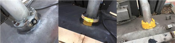

二、标准化治理工艺与操作规范
经过多个变电站现场验证,索雷工业总结出一套成熟的操作流程。以某220kV变压器阀芯漏油治理为例,标准工序如下:

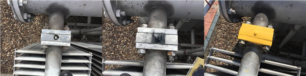

第一步——表面处理
清除漏油部位的油污,用角磨机或砂纸打磨渗漏点周围,露出金属本色,确保表面干净、干燥、粗糙,为材料提供可靠的物理锚固基础。
第二步——快速封堵
采用索雷SD2240快速固化材料,按比例调和后直接涂抹于漏点处,该材料数分钟内初步固化,即可阻断油液外渗,实现“止漏”目的。
第三步——增强防护
待SD2240固化后,再调和索雷SD7111C高强防护材料,全面覆盖第一层封堵区域并向外延伸一定范围,形成“堵漏层+加固层”的双重保护结构。该层承担主要的力学载荷和长期密封功能。
第四步——修饰恢复
材料完全固化后,可打磨平整并喷涂与设备本体颜色一致的油漆,恢复外观整洁度。
整个施工过程无需拆解任何部件,典型的单点漏油治理可在4~6小时内完成,固化24小时后达到设计强度,可长期耐受设备运行中的温度波动和机械振动。

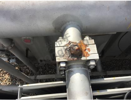

三、真实治理案例:220kV主变阀芯漏油治理纪实
莆田某供电局变电站2#主变220kV侧阀芯出现严重漏油,阀杆密封老化导致渗漏加剧。该变压器处于核心负荷供电位置,无法长时间停运。若采用传统方式更换密封件,需安排至少一周的停电计划,影响数十条线路供电。
现场技术团队采用索雷碳纳米聚合物材料工艺进行在线治理。全程未放油、未动火,仅用6小时即完成对漏油阀芯的封堵与加固。经过后续跟踪监测,该部位长期运行无任何渗漏迹象,治理效果满足设备安全运行要求。该工艺随后被推广应用于站内其他老旧变压器的预防性治理。

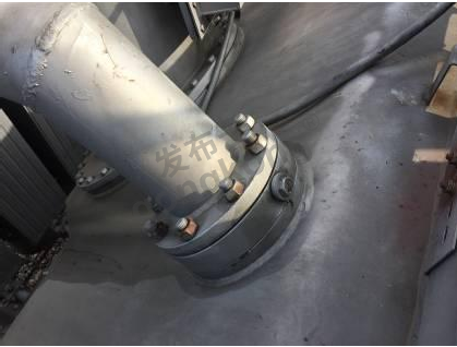

四、适用渗漏部位与常见问题
该技术适用于变压器以下各类渗漏场景:
●箱体结合面、法兰连接处
●散热器管根焊缝、砂眼、气孔
●蝶阀、球阀密封处
●瓷瓶、套管根部密封
●螺栓螺纹渗漏
●油标、放油阀、接线盒附件处
●前期用其他方式处理过又复漏的旧伤
