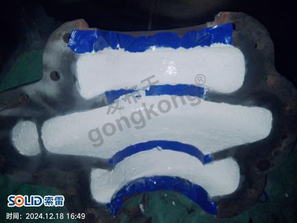

一、项目背景

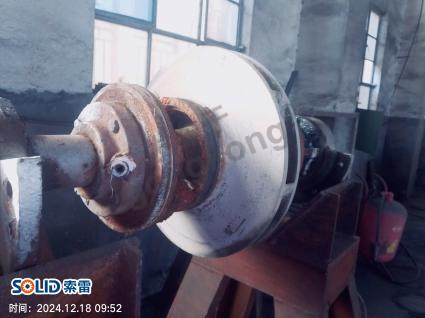

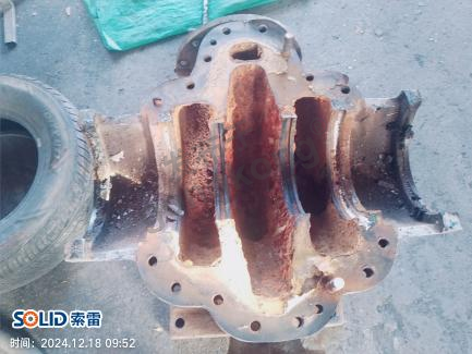

循环水泵长期处于高流速介质冲击下,泵壳和叶轮易发生电化学腐蚀、冲刷磨损及汽蚀损伤,导致表面粗糙度增加、泵效下降,严重时穿透泵壳造成非计划停机。
山东某大型石化企业一台循环水泵(型号KQSN250-M6/437,流量900m³/h,扬程60m,功率132kW)拆检发现:泵壳内壁大面积水锈,叶轮表面深浅不一的蚀坑,口环配合面磨损。传统方案需更换泵壳或返厂修复,周期长、成本高。经评估,决定采用索雷碳纳米聚合物材料进行现场在线修复。

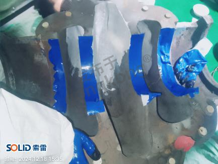

3.1 拆卸与防护
泵体转运至维修车间,拆下叶轮及上泵盖胶管。关键:所有螺栓孔用橡胶塞填堵,螺纹面用胶带包裹,防止喷砂损伤配合面。

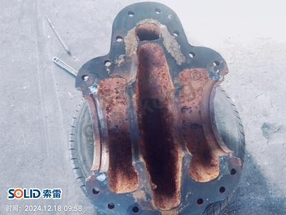

3.2 喷砂处理
采用喷砂工艺处理至Sa2.5级清洁度(均匀金属本色),覆盖全面无死角。本次喷砂一并清除机械密封处水锈,省去后续打磨工序。精密配合面(密封位、口环位)提前做好物理防护。

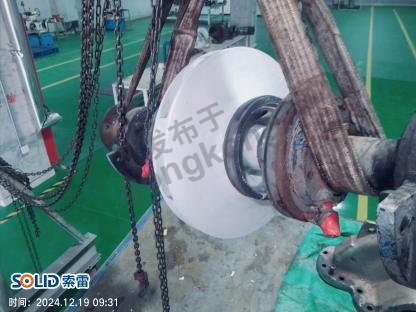

3.3 预热与涂覆
喷砂后将泵壳放入烘箱95℃加热1.5小时,材料同步预热改善流动性。取出后保护密封面和口环,按以下步骤涂覆:
●调和索雷底层涂料,利用其良好流平性均匀刷涂一层;
●表干后调和面层涂料,用滚刷分2~3次涂覆,总厚度≥0.5mm;
●重点填补流道拐角和冲刷集中区;
●单次不宜过厚,避免流挂。
3.4 固化与装配
涂覆完成后升温加速固化。检查涂层无气泡、漏涂,打磨多余材料,回装叶轮,经确认后发回现场安

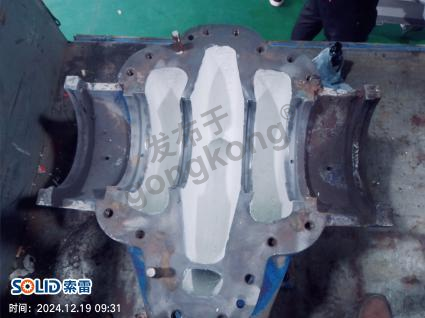

四、施工经验
1、表面处理:喷砂效果可靠但效率受限于空压机能力;抛丸效率更高但需用铁皮或工装严密保护结合面和法兰面。
2、涂覆技巧:滚涂效率高于刷涂,但须多次薄涂,避免一次过厚产生气泡或收缩纹。索雷碳纳米聚合物材料预热后流变特性更适合滚涂。
3、工期控制:本项目48小时交付,主要时间在喷砂和固化环节,提前备料和稳定烘箱温度可缩短工期。

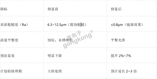

五、修复效果
修复后泵壳内壁形成均匀致密防护层,表面光洁度显著提升,蚀坑填平,流道恢复平整。
修复前后关键数据对比:
修复成本为更换新泵壳的30%~40%,较返厂维修缩短70%以上时间。索雷材料在该企业同类泵上已有成功先例(此前另一车间循环水泵采用相同方案),运行效果获现场认可。
