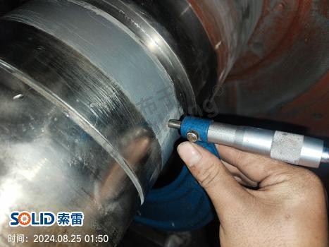

电机轴承滚珠破碎、失效后会造成轴承跑内圈,持续磨损电机轴轴承位,仅更换轴承会反复故障;索雷 SD7101H 碳纳米聚合物材料可现场常温修复轴磨损,无需返厂、无轴体热变形,1 天内完成施工,适配冶金粉碎机、工业电机各类轴跑内圈磨损场景。
工业生产中电机轴承故障十分常见,很多企业换完轴承没多久就再次出现异响、过热,根源往往是轴承失效已经引发轴跑内圈,造成轴磨损。仅换轴承不修轴,故障只会反复出现。针对这类问题,索雷碳纳米聚合物材料技术可实现现场快速修复,是目前轴磨损修复的高效方案。
一、轴承故障为何会引发轴跑内圈
正常运行时,轴承内圈与轴依靠过盈配合同步转动。当轴承因润滑不足、过载冲击、装配偏差出现滚珠破碎等故障后,内圈失去稳定约束,与轴面发生持续性相对滑动,也就是常说的轴承跑内圈。
轴承内圈硬度远高于轴基体,持续摩擦会快速造成轴磨损,不及时处理会带来三重连锁影响:
1、轴承反复失效:轴磨损后过盈量不足,新轴承装配后很快再次跑圈,形成无效循环,运维成本居高不下;
2、设备性能下降:转子运行偏心,整机振动加剧、温度异常升高,长期运行会损伤电机定子、端盖等核心部件;
3、突发停机风险:磨损持续发展会造成轴承抱死、电机烧毁,引发生产线非计划停机,给连续生产企业造成巨大产能损失。

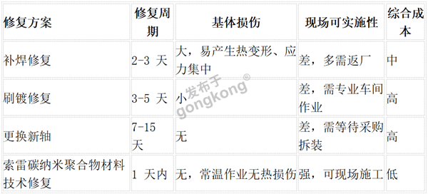

二、主流轴磨损修复方案对比
目前行业内针对轴跑内圈磨损的修复方式各有局限,难以兼顾修复效率、成本与长期可靠性,具体对比如下:

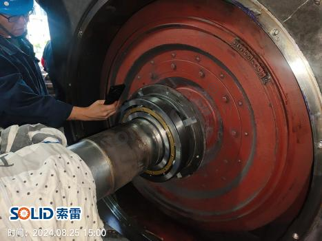

索雷碳纳米聚合物材料 SD7101H 是专为工业设备轴磨损研发的复合材料,具备优异的粘接强度、抗压耐磨与抗冲击性能,配合高精度定位工装,常温下即可精准恢复轴的原始配合尺寸,满足轴承 120℃热装过盈装配要求,从根源解决轴承反复跑圈的问题。
标准化修复流程如下:
1、尺寸测绘:现场测量轴原始直径、磨损深度、轴肩基准尺寸,确定修复公差范围;
2、工装加工:根据轴肩基准加工高精度定位工装,严格控制修复尺寸精度;

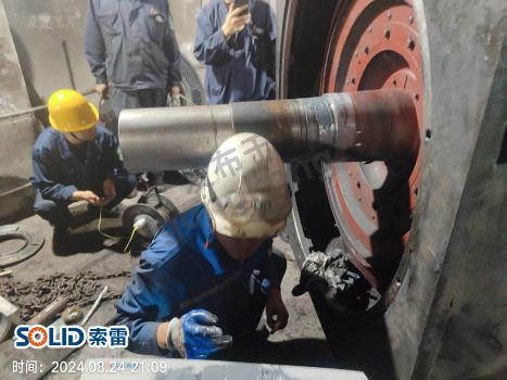

3、表面预处理:对轴磨损部位彻底除油、打磨,去除氧化层与磨损高点,露出干净金属基体;

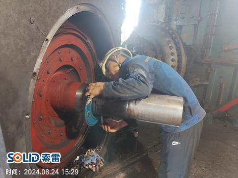

4、材料涂覆:按比例调和索雷 SD7101H 碳纳米聚合物材料,均匀涂覆在轴磨损部位;

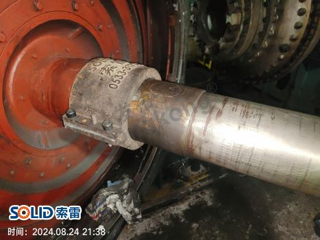

5、工装定位:安装定位工装,挤出多余材料,保证修复面尺寸均匀、公差稳定;
6、固化回装:材料常温固化后拆卸工装,修整多余材料,核验尺寸后完成轴承热装。
